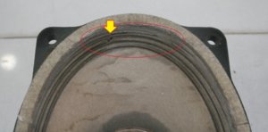

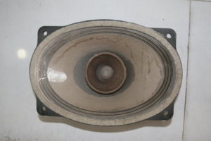

    Chào các bác, em là người mới chơi, nên cũng chưa biết tí nào, nhân tiện đang mê mấy quả Toàn giải và Ậm ly đèn, nên có nhờ ng thân kiếm về được mấy củ loa bên Đức.
    Nhưng không biết do anh vận chuyển hay hải quan hay đóng gói, bác gửi về 6 củ RTF mà đến nhà có 1 củ bị rách màng và màng bị bẩn, giờ em post xin ý kiếm các bác là :
    1- có vá được cái màng giấy loa này không ? và cho em xin chổ nào vá ở HCM ?
    2- có thay màn giấy loa này được không ? và cho em xin chổ thay màng giấy cho con loa này ở HCM ?
    3- cái màn loa nó dính bẩn, em muốn làm vệ sinh nó thì em cần lau chùi hay dùng dung dịch gì để làm vệ sinh cho cái màn loa ?
    4- sau tất cả thì việc vá, thay màng và làm vệ sinh, thì có ảnh hưởng gì đến chất lượng âm thanh của Loa không ạ ?
    thông tin Củ loa của em Oval RTF L2659 PBO , kích thước 18-25cm
    Cám ơn các bác các anh em nhiều nhiều ạ !

    Để nguyên vậy nghe ok mà a Phong ơi

    A Phong liên hệ shop việt hùng chuyên sửa chữa khắc phục củ loa
    011 lô R chung cư Nguyễn Kim phuờng 7 quận 10 , TP Hồ Chí Minh
    0903823215 HÙNG ; 0909212585 DŨNG

    thank em nha, tại sợ để nghe nó sẽ bị rách thêm .. mấy món đồ này đúng là Trứng Mỏng ... hao dữ, lúc trưa vác cặp củ Pyle 40cm đi cho thằng em thân bên Q10 để nó độ chế làm dàn karaoke tết hát hò, mà ko cẩn thận là gãy 1 cái patch nhựa chổ 2 đầu dây nối từ màn loa ra khung, may là chưa bị đứt sợ dây đồng, nhưng nó cũng tróc mất 1 đoạn vỏ bảo vệ.
