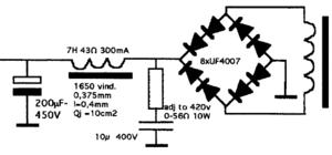

    Điều chỉnh nguồn cao áp
    Nhớ lại sơ đồ SRPP dùng 6AS7 mà Bác hamcq đã giới thiệu, tôi thấy có mạch điều chỉnh nguồn cao áp rất hay và hiệu quả, xin giới thiệu lại với các Bạn.

    Re: Điều chỉnh nguồn cao áp
    Tầng lọc đầu nối tiếp con trở và tụ để làm chi vậy bác ? khác gì so với không có trở ?
    giả sửa tầng sau ta kẹp con trở xả, tổng trở chỗ đó thay đổi tí xíu -> có ảnh hưởng đến chất lượng lọc hay không ?
    Trở này để bảo vệ diode và biến áp khi mạch bắt đầu hoạt động
    Thế loại trở nàu có gì đặc biệt ? ( chịu nhiệt , công suất lớn , trị số thay đổi hay ổn định ?? ... )

    Điện trở nối tiếp với tụ để thay đổi và hạn dòng nạp-phóng qua tụ, cũng làm thay đổi được điện áp của gợn sóng, dẫn đến áp trung bình ngõ ra cũng thay đổi theo.
    Điện trở xả đâu có ảnh hưởng gì đến chất lượng lọc trừ khi xài giá trị nhỏ quá thôi.
    Chú ý công suất của trở này, khá nóng đó.

    Dùng cách này để điều chỉnh điện áp nguồn kể cũng lạ nhỉ, áp càng chỉnh thấp, chất lượng lọc nguồn càng kém.

    Em chỉ sợ chỉnh cao dễ làm chết đèn nắn thôi, còn chỉnh thấp thì giống lọc L-C thôi mà.
