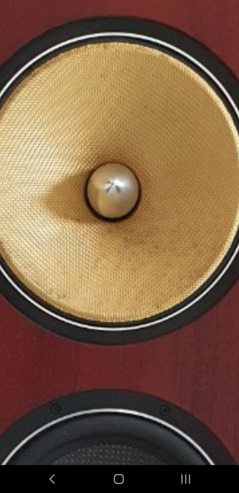

    Hôm nay em mở e căng ra thấy màng loa trung bị mốc lấm tấm. Mong các bác chỉ giáo cách xử lý. Em cảm ơn ah.

    Chủ đề này đã bàn nhiều và rất nan giải vì diệt nấm mốc đối với màng loa chỉ có phơi nắng nhưng coi bộ ko khả thi bôi cồn thì sẽ để lại vết loang. Theo em chắc còn cách dùng đèn cực tím chiếu để diệt nấm mốc vì đèn này giá rẻ ko sinh nhiệt làm ảnh hưởng màng loa, các bác mua ở chỗ bán dụng cụ lọc nước giá rẻ thôi về chiếu thử chắc hiệu quả vì ta sẽ chiếu buổi đêm tia này diệt được nấm mốc, chứ loa ko thể sấy lưu hùynh như một số thứ khác được mà VN ta lại ẩm. Chúc các bácc thành công, em chém vậy thôi, cũng bị và em dùng máy sấy tóc nên chưa thử.

    Các bác sài bất cứ dụng cụ gì kiểu máy sấy tóc hay đèn cực tím cũng ko ăn thua và dễ toi loa. E chỉ lấy bông tăm khô chùi nhẹ. Lâu dài thì quan trọng nhất là năng bật điều hoà và giữ cho không khí phòng nghe luôn khô ráo sạch sẽ. Vậy thôi.

    Nấm mốc như một cái cây phần nhìn thấy thường là quả thể còn thân “rễ” bên trong. Tuổi đời ngắn phát triển thêm nhờ bào tử -từ quả thể phát tán gặp môi trường (độ ẩm) phù hợp sẽ mọc mầm nên nếu màng loa khô sẽ khó mốc. Rễ nấm mốc sinh a xít làm mục màng loa.

    Bác dùng giấm trắng lau nhẹ lên chỗ mốc, ố sẽ đỡ.

    Lazada và Shopee có bán dung dịch chống mốc của Trung Quốc và Nhật Bản giá khoảng 100k .Các huynh mua dùng thử xem sao?
