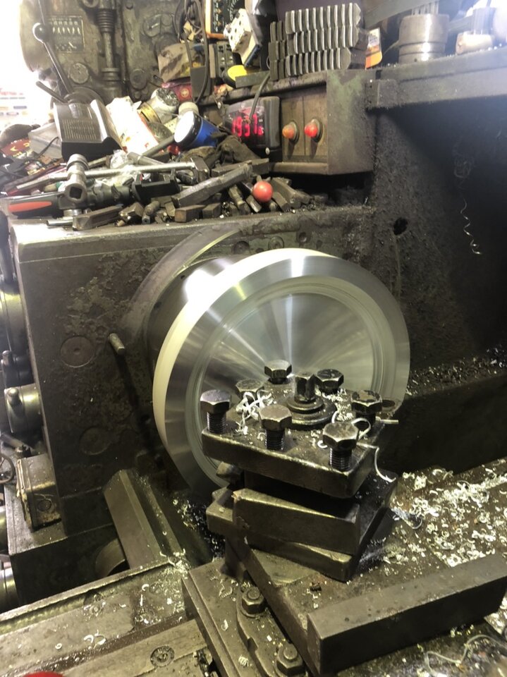

    Em bắt đầu độ đẽo những phần này, có gì sai các bác góp ý giúp em
    Những phần đã làm :
    - Đi tiện cái mâm
    - Thay toàn bộ giảm chấn lò xo bằng 6 cục giảm chấn có lõi dầu
    - Thay mới mỡ mút của phần damper bệ cơ (Bác nào cần mỡ ben nâng hạ cơ than hoặc bôi bánh răng cửa băng cassette hàng xịn Nhật thì qua em tặng nhé)

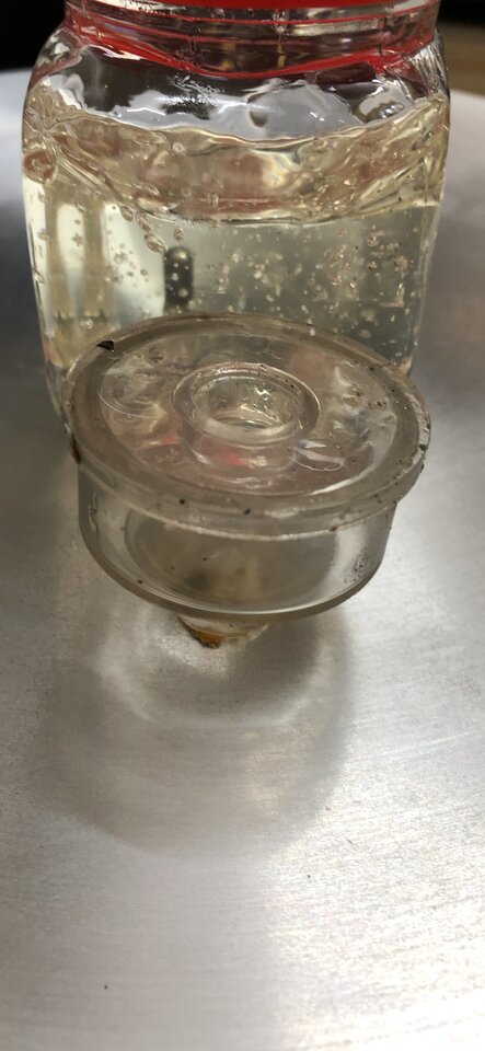

    Còn cái phần ổ trục thì em thấy zin của nó dùng được, em cải tạo lại cho ổ trục quay trong dầu, gối đầu trục bằng bi. Em nghĩ vậy là ngon :D

    Cái này là cái dễ làm nhất, có thể làm bằng mica hoặc nhôm nhưng em muốn làm bằng gỗ thịt cho phần nhìn nó đỡ lạnh bác ạ
    Mâm em làm bằng nhôm Nhật nguyên khối nặng 2,8kg
    Đầu cái trục nó làm tròn nhưng điểm gối lại là gối cứng. Em có 2 phương án, 1 là cho 1 miếng dạ rồi cho ổ bi để đỡ, 2 là cho lò xo rồi cho ổ bi, toàn bộ phần ổ bạc em sẽ đổ ngập dầu để khi quay sẽ đẩy trục lên. Bác thấy có hợp lý ko ạ ?

    Vụ này em không có kinh nghiệm, cụ cứ thử xem sao. Trước em cứ kiếm đầu đĩa cũ về rồi lấy bearing nghịch thôi.

    Đê La Thành bán rất nhiều bác Thúy ơi, họ bán theo kg
    Phôi nhôm dạng tròn, có đường kính từ 30cm đến 40cm. Bác lấy độ dày bn thì họ cắt bấy nhiêu. Em lấy loại 35cm, dày 4cm, tiện đi còn 33cm x 3,7cm, công tiện mất 500k, phôi mất 1,3tr bác ạ
    nếu bác lấy nhôm tấm dày 3cm thì giá sẽ thấp hơn rất nhiều bác ạ
    Bác mà làm, em tặng bác vật liệu phủ Graphene chống tĩnh điện, chống oxy hóa, chống xước bác nhé
    Hiện mâm của em nặng 2.8kg, motor zin vẫn làm việc tốt và chuẩn tốc độ nhưng trong tương lai em sẽ thay motor lớn hơn
