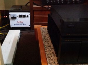

    Bác dùng Bacl này như em đê,rất ổn :D

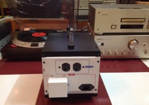

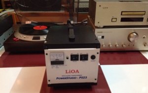

    bác audiozin cho em hỏi Lioa này dùng cho audio phải không ? nó nặng khoảng 16kg thì phải ! giá khoảng bao nhiêu vậy bác ? :)

    bác có thể chụp hình phía sau cho em xem được không ạ ? tks bác

    bác nào dư dùng ổn áp Lioa PS2.5 KVA pm cho em với nhé.

    Chiều bác luôn,nhân tiện em lôi em nó ra tắm rửa tý,như gái 18 cho bác nghía... :lol:
    Em nó là Bacl nhé.

    Rất ok nhưng output có 220v không bác ? lúc trước bác bị móc túi cho em này hết bao nhiêu vậy bác ? hi hi :D

    Điện nhà em 220v rất ổn định nên em chỉ cần lọc điện thôi,còn em dùng bé này để chơi đồ nội địa 100v,trước em mua bóc trinh bé này là 4tr5 có một chút quen biết đấy ah :p
    @: Loại Bacl này cũng có 220v ra 220v luôn.
