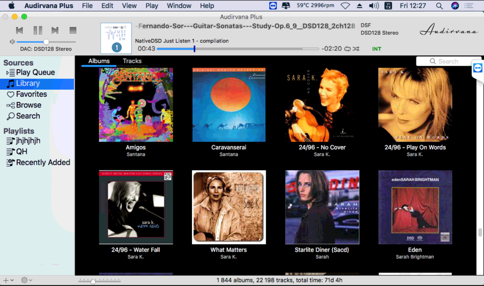

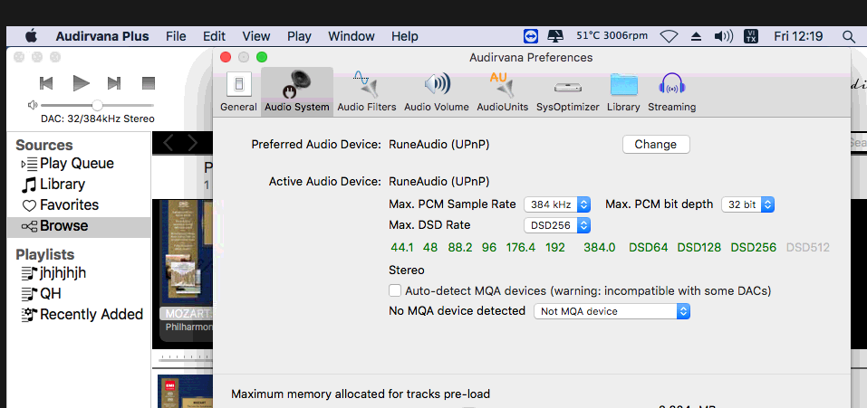

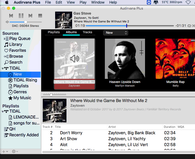

  20. Scorpio
    Scorpio Moderator
    2/12/05
    7.244
    3.293
    VNAV
    Bác dokien đã fix xong chưa.. em cài 3.14 giống hôm trước gửi cho bác
    Audivarna stream qua UpnP (Pi3 cài RUNEAUDIO và ebable UpnP).. cho resampling lên DSD 64, 128 rồi xuất sang
    Stream DSD 128 ( file lưu trên NAS)
    Audivarna Tidal stream qua UpnP
    tieuphi2006 and thanhnos2112 like this.
