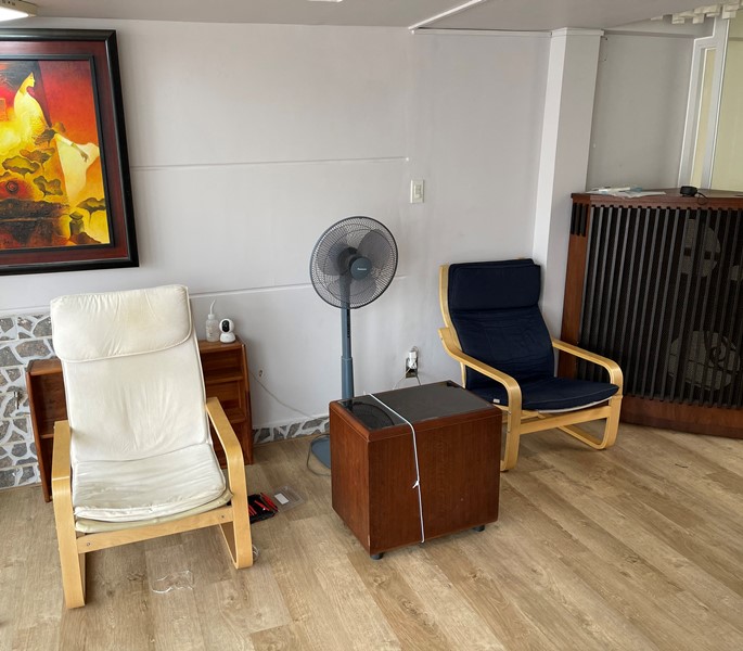

    ... các bác dùng nhiều super treble thì cũng nên thử với super bass chứ ... Cái âm thanh hạ trầm ấy đâu phải dàn máy nào cũng có , vấn đề là loại sup bass đẳng nào mà thôi
    sup " Riêu " của em nè :):)
