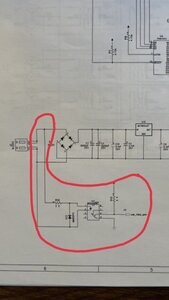

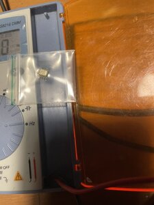

    Có 2 cách giải quyết :
    1- gửi qua Krell dealer tại Thái Lan để họ đổi điện( Đổi IC gác cổng). Cách này khá tốn kém.
    2-Mua 1 PS Audio Power Plant (ví dụ Ps 600) để có điện 60Hz.
    P/s : IC Hãng Krell chỉ cung cấp cho Dealer của họ,k bán cho người dùng đâu !
  22. dinhtaibvag
    dinhtaibvag Advanced Member
    20/12/15
    132
    162
    Xí nghiệp xí gạc
    Nhổ con optocoupler 8pin bỏ, thay bằng con pic 12Fxxx 8pin (nạp 60hz ra sóng vuông) lụm lúa. Ai lười mua mạch chợ 555 đóng vô cũng xong, 555 chợ nóng lạnh thất thường ko tin tưởng bằng pic nha.
