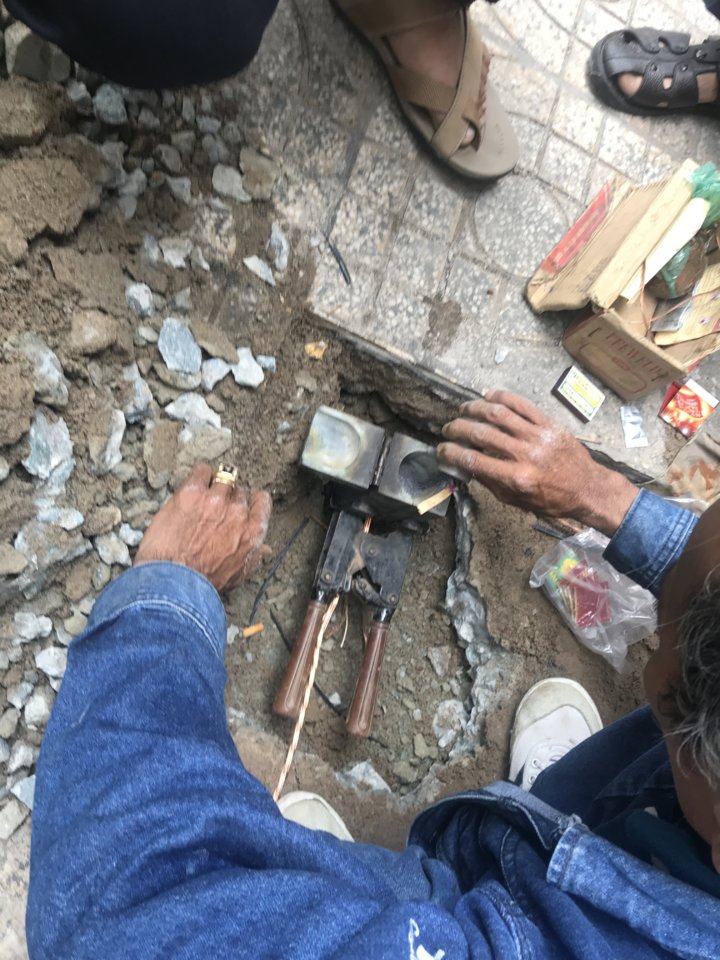

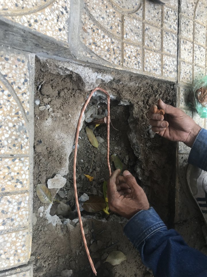

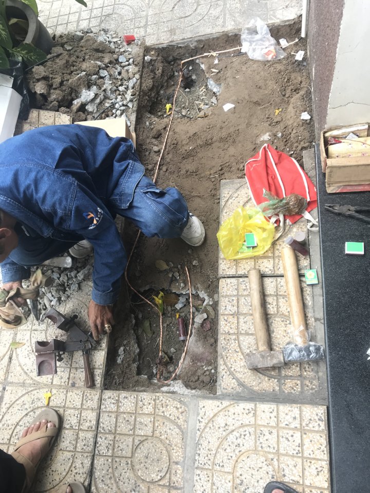

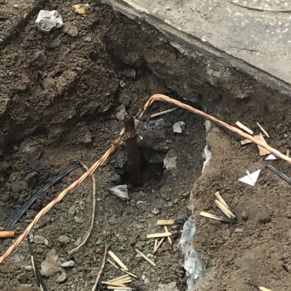

    Mình đóng 2 cọc đồng đỏ tiếp địa >2m, Sau đó đo bằng "Thiết bị đo điện trở đất - Điện trở xuất của đất" = 10Ω

    Thợ nào làm cọc tiếp địa cho bác thi công ẩu quá
