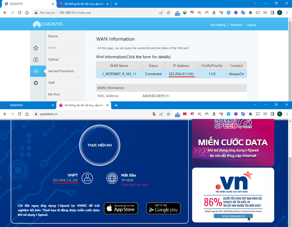

    Anh kiểm tra thử xem internet ở nhà có bị NAT không?
    Anh xem 2 cái IP này khác nhau là đang bị NAT. Anh có thể gọi cho nhà mạng, nói cần xem camera từ internet là họ hiểu.
