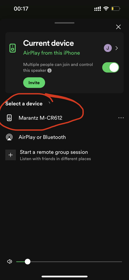

    Em đang nói đến apple music, bác chơi qua airplay có thể chất lượng k tốt bằng spotify stream trực tiếp tới devialet
    Nếu đc thì bác lấy 1 sợi dây mạng cat8 xịn chut cắm trực tiếp vào devialet thay vì wifi
    Trong spotify đừng chọn airplay mà chọn phát tới device là Devialet, như hình em sẽ chọn con Marantz ở nhà e thay vì airplay, chất lượng tốt hơn rõ rệt
