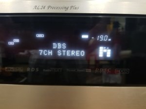

    Thông tin thêm:e có con amply denon 3805 dùng dầu Dune 4k phát ổ cứng phim 7.1 qua đường cáp quang nhưng kg thấy hiệu ứng âm thanh 7.1 mà chỉ thấy như 2 ch. Các loa đấu đủ 7 ch. Đầu phát xuất âm 7.1 rồi.E đang để chế dộ amply như hình có đúng kg nhỉ

    Theo màn hình thì nó phát stereo, nghe đủ 7 cái đồng đều, không phân biệt hiệu ứng! Bác phải chỉnh sang các chế độ xem phim thì mới được

    Thế để chế độ nào thì đúng bác nhỉ. Cái này có đúng kg bác. Ở chế độ này thì các đường kia tiếng rất bé dù e đã setup các loa phụ to hết cỡ

    Chú Denon này có nhiều chế độ audio khác nhau cùng hiệu ứng khác nhau thì phải, anh cứ "vặn" thử qua nhiều chế độ, cái nào ok là đc.
    Thêm chỉnh âm lượng của từng loa trên remote cho hợp với khoảng cách treo loa để có âm lượng phù hợp.

    Cái này bác nên chỉnh bên Dune vào Audio vào phần Output chọn auto thay vì CPM là done
    Đảm bảo ra hd master - dts hd

    Vâng. E chỉnh được rồi. Đặt về auto hết. Phim định dạng gì tự nó nhận. Cám ơn các bác giúp đỡ

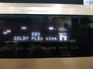

    E
    e xuất dune xuất 7.1 qua đường cáp quang vào amply thấy amply hiện tên của từng loại định dạng âm thanh đầu vào và ra đủ 7 loa
