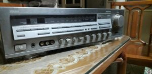

    Các bác cho hỏi đèn protection channel a báo sáng là bị lỗi gì vậy. IMG_20200221_121834_BURST001_COVER.jpeg

    Bác cẩn trọng với cảnh báo này, kênh A có thể dò DC tại cặp công suất hoặc có áp đối xứng của mạch bị mất cân đối. Bác biết đo đạc, mở ra, đo nguội nấc Omh tại chân E,B của tầng công suất kênh B với kênh A đi.

    Em mới cắm vào thấy nó báo thế này rồi bác à. Chắc chiều em tháo ra đo xem sao ạ.

    Bác xem có phải nó có 2 biến áp nguồn không? Vừa ấn công tắc đã báo đèn này, sẽ khg thấy tiếng nổ của relay. Nếu vẫn nghe Relay nổ thì bệnh khg ở tầng công suất
