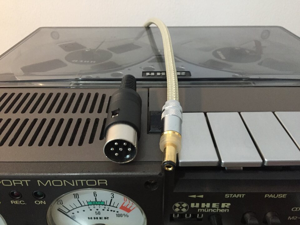

    Em cần nhờ các bác hàn giúp em cái Jack 5pin din vào sợi dây nguồn DC cho con băng cối uher.

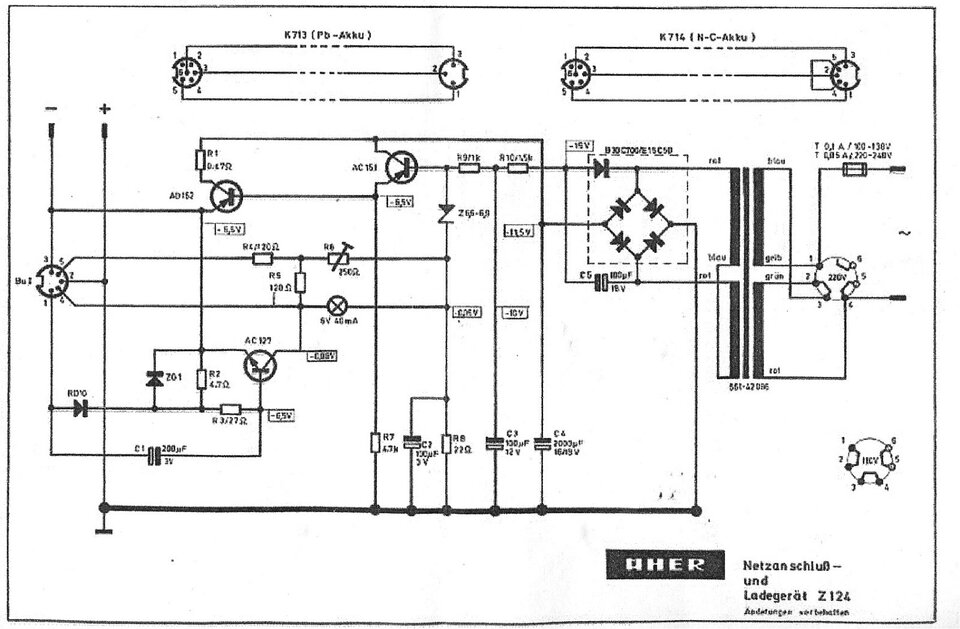

    Cụ thể là dây đỏ vào chân số 3 và dây trắng vào chân số 5 của jack 5 pin din . Bọc giáp của dây DC kẹp vào kẹp của đầu Jack 5pin din là dc . Các bác có thể xem hình đấu dây của sơ đồ K713
    Dây hiện em đã có sẵn , chỉ cần cắt bỏ đầu Jack oyaide 5.5/2.1 ra và thay vào đó là đầu Jack 5 pin din . Theo sơ đồ bên dưới . Chi tiết có thể lh trao đổi nhanh hơn .

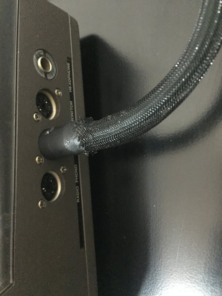

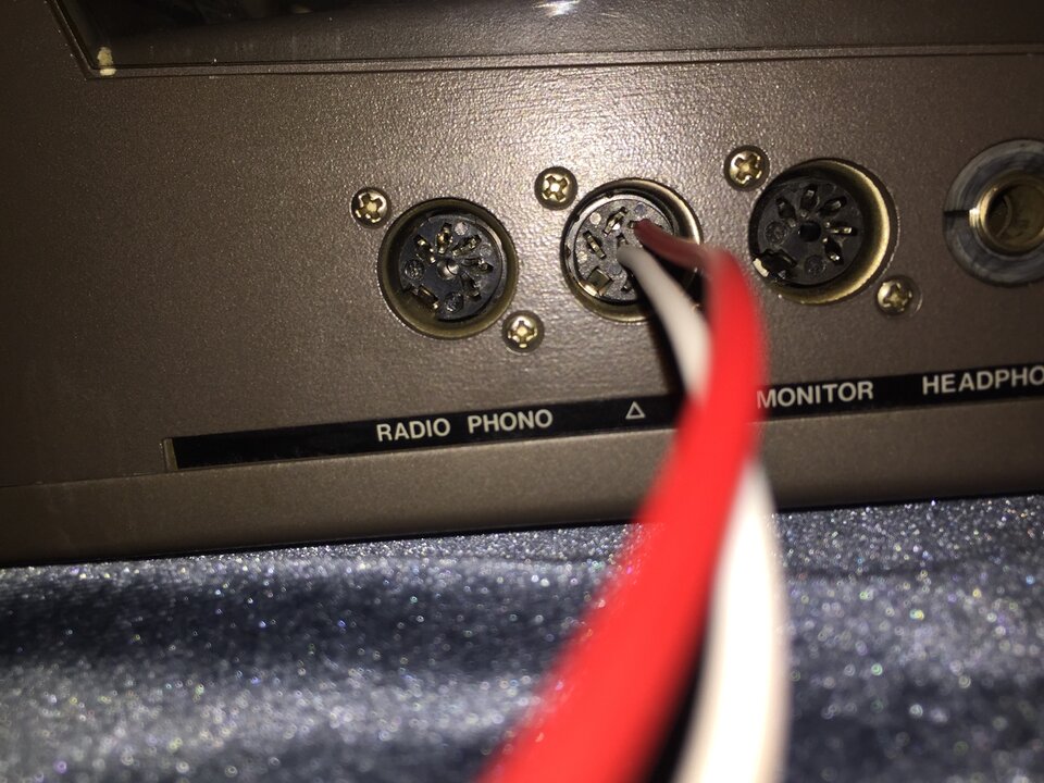

    Báo cáo các bác em nhờ thợ điện tử hàng họ từ chối . Em tức quá về lấy mỏ hàn tự hàn đầu Jack .
    Kết quả là hỏng luôn cái Jack. :(:(

    Sau cùng cũng đạt được kết quả là em MÓ được cấp nguồn linear . Cảm giác thật sướng :p:p
