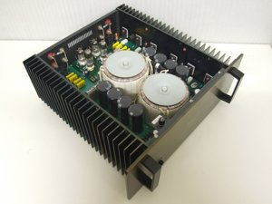

    trước cụ Voi kiến chơi 505u; vác loa sang nhà em đánh thử con pow 170w cỏ của em, kết quả là về rao bán 505u lỗ 1 mớ $.
    Tầm tiền của bác có thể chơi luôn pow usher, kiiếm em rề tube nữa chơi là khá ổn đấy.http://www.analogueseduction.net/produc ... ier_USHPOW
    con này hôm trước thấy có shop bán mà giờ tìm lại không thấy đâu.

    K kiếm pre pow Usher thì đang có bác rao ampli Sugden kìa bác, đánh X718 chết luôn

    Bác hungtvgtnd cứ tóm cụ cai này mà hỏi này, đảm bảo ra vấn đề :lol:
    Em đang tẩn 718 bằng pow này bác ạ.

    Đây có phải là pow vincent... ko bác? bác đánh với Pre bóng đèn gì vậy? Tổng thiệt hại cho 02 cái này hết bao nhiêu vậy bác? những món này thì kiếm ở đâu bác? Bác Voi&kiến ơi lên tiếng giúp e với để e có thêm lựa chọn được ko? E sẽ phải bám vào 02 bác quanghn và voi&kiến thôi...02 bác thông cảm nhé, E chết chìm quá rồi.help me!!!!!!!!!!!!!!

    Con pow Usher Audio R1.5 này cũng kiếm ở đâu vậy các bác! nhà sản xuất loa ác thế không cho người ta tìm được đồ để ghép vậy các bác??????
