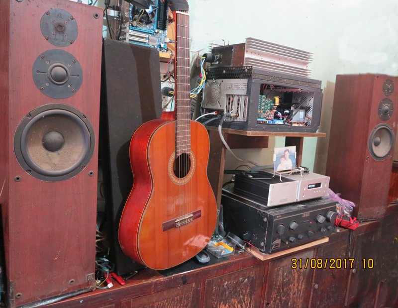

    Sau nhiều năm chém gió trên VNAV hôm nay mình cũng liều mạng đưa dàn PC DIY lên,các bác chém nhẹ tay kẻo già bứt gân nhé.

    Đồ cùi bắp,phòng không có,nhà mặt đường chợ ồn ào các bác thông cảm nghe đỡ nhé:

    Giàn bèo bọt gồm:pC DIY,DAC Onkyo 1000 mua 9,3 triêu,Buffer X10-V3 5,5 triệu,Denon 890D mua 5,5 triệu (năm 1995) Loa AR giá nguyên thùng 1995 là 700USD.Dây nhợ DIY.

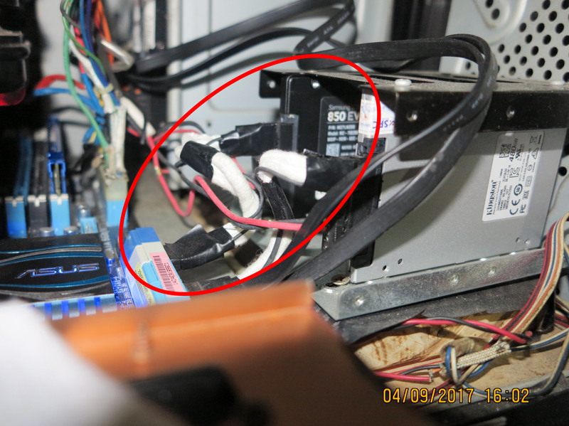

    Thấy chú Đạt likes mình mới nhớ là phải cảm ơn chú cái vụ dây Sata này,lúc đó mình đang điên đầu vì đo thì đúng và tốt hết mà gắn vô là máy không nhận SSD,chú đã bảo mình bọc chống nhiễu riêng cho hai đường transmit và receive,nghe chú anh lấy giấy bạc cuốn bọc lại và thế là OK.
    Chỉ một khúc ngắn xấu xí thế này nhưng lỡ cắm vào rồi thì rút hổng ra.

    Giải pháp audio SATA cable có lẽ là giải pháp rẻ nhất trong các giải pháp lưu trữ nhạc lossless. Nhưng mà đa số các bác đều có kinh tế tốt nên không chịu đầu tư vào dây SATA :)

    Dây đồng thôi mà đã chat rồi,mình lại mê dây bạc nên chỉ làm dây 10cm thôi.

    hơi bị được, ko gian, độ vững vàng,âm hình đều tốt lên, mà đấy là chưa burn in. Xem ra bí quyết chỉ là bọc chống nhiễu kỹ. Dây rất to, dày, gấp mấy lần sợi dây đi theo máy.

    Vấn đề là ở chất liệu dây dẫn và đầu cable sata nhiều hơn bác ạ.
