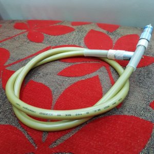

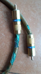

    Các bác xem cho em dây này trước đây em mua ở Khang audio Nghi Tàm Hà Nội xem có phải là thật không?

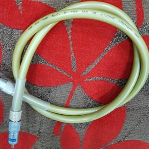

    Các bác xem hộ dây này là thật hay giả

    chưa biết dây giả hay thật nhưng khẳng định là dây hàng cuộn lô , cắt mét về chế đầu jack rồi. Có thể là dây chuẩn của hãng nhưng chất lượng kém 15% so với dây nguyên hộp đầu jack của hãng.
    dây của mình chơi từ cách đây 9 năm , hộp và catalog đóng đẹp mê hồn, giờ là thời mua hàng của shop lớn bán loa tiền tỷ rôi bạn ơi, dạo qua mấy ông lêu hêu bóng bánh ..toàn dải, cổ kim lẫn lộn là dễ bị chăn "gà" lắm . ;);)
    lethanhngoc likes this.

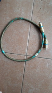

    Ảnh chụp từ 9 năm về trước, hồi còn vừa khui hộp vừa xuống sân bay bác ơi. .Hế..hế

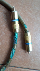

    Còn đây là sợi dây của em sau 8 năm sử dụng. Như thế này là dây xịn hay fake hả các bác?

    khoảng 8 điểm so với 10 điểm!
