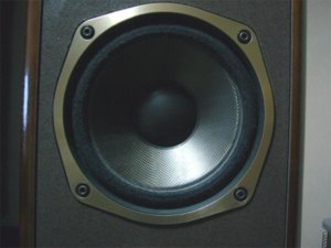

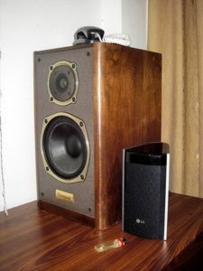

    em hụt bid đôi Mordaunt Short MS-25 của bác thanhtung13188 vì lý do sếp cho nghỉ làm muộn giờ, vô tình khênh được đôi ONKYO D-500II liverpool nhìn đẹp phết, định ghép nó với maranzt PM74D xin các bác ri viu giúp.
    - chất âm đôi loa trên thế nào
    - phối ghép với PM74D có được không (không thì còn có p/án đổi).
    - Đôi này phối ghép với amply nào hiệu quả nhất (trường hợp phải đổi amp)
    em chưa load được ảnh thật, muợn tạm ảnh trên mạng nhưng hệt hền hên anh đôi của em

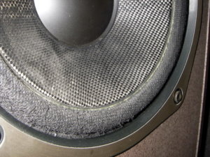

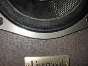

    Có phải là bác mua nhà Hà THành không? Nếu đúng thì kiểm tra, hình như một bên loa bị dán lại gân. Tôi nghe anh em nói lại là như vậy.
    Nếu không phải thì chúc mừng bác.
  15. quocthai
    quocthai Advanced Member
    20/7/06
    635
    đúng rồi, tôi xem kỹ rồi, chưa gì bác ạ

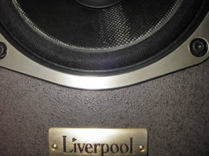

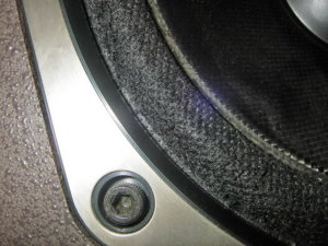

    Bác Secky nói chính xác nơi mua nên dù đã kiểm tra khá kỹ rồi mà tôi vẫn chột dạ nên post vài hình thật nhờ các bác soi giúp

    đây nữa
