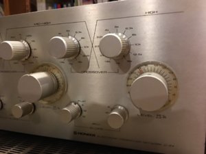

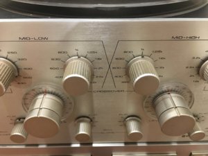

    hệ thống em đang set up tạm cho bộ này:
    - Cd: C.e.c TL 5100z
    - Pre: Thi văn Fx-7
    - dải trầm: Pow Linn Majik 2100
    - dải mid/trebb: amplifier đèn 211 ongaku clone của bác Cường audiokit

    Các chỉ số thiết lập là như vậy bác ạ.

    Bác đang chọn ngõ Mid-Low và Mid-Hi trên D23 cho phần Low (TL-1601) và cho phần Hi (TD-4001) phải không ạh? vì em thấy phần Slope của chặn trên và chặn dưới bác để ở Flat.
    Trên D23 thì không thấy rõ bác chọn tần số cắt là bao nhiêu? còn trên SF850 thì thấy bác cắt ở 1kHz, cắt ở tần số này thì không khai thác hết cái hay của 4001 bác ạh.

    Em gửi thêm hình phần cắt tại mid high và high ạ

    Bác làm ko đúng rồi. Bác cho biết tần số cắt và số way em đặt trên máy em và chụp lại gửi cho bác.

    Bác chỉnh như vậy là không đúng rồi, làm cho âm thanh tần số từ 320Hz đến 3,2kHz bị mất.
    - Bác chọn tần số cắt cho Low và Hi phải giống nhau.
    - Với TL-1601 và TD-4001 trên D23 thì bác nên chọn cắt ở 630Hz.
    - Chọn cắt tại Low và Mid-Low, âm bass ra sẽ tốt hơn cắt tại Mid-Low và Mid-Hi.
    - Slope điểm cắt nên chọn ở 6dB hoặc 12dB/octave, còn 2 biên để ở Flat.
    - Volume Out của phần Low nên để Maximum, chỉnh Volume Out phần Hi sao cho nghe âm thanh cân bằng là được.
