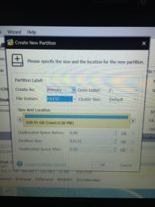

    Bác dùng chuong trình gì set active vậy bác? Dòng chữ active mờ xuống em ko chọn đc. Ổ format để primary hay logical vậy bác? Tks

    Dùng phần mềm này MiniTool Partition Wizard
  12. Thichnhac14
    Thichnhac14 Advanced Member
    9/7/18
    58
    174
    Create as: chọn là primary hả bác? Em Không chuyển logical đc.

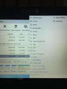

    Khi format xong em click chuột phải vào không tìm thấy modify---> set active thì làm sao set active đc bác? Tks!

    Mai ultraview tôi làm cho
  15. Thichnhac14
    9/7/18
    58
    174
    Cảm ơn bác! Em đã làm đc, phải chuyển GPT sang MBR thì set active mới đc. Và dac N70a chỉ nhận đc ổ 500gb, em phải phân vùng ổ 1tb ra làm đôi và active xài 1 ổ.

    Cập nhật: đã nhận ổ cứng 1tb, set active xong thì phải fix MBR nữa.

    Em active vẫn ko nhận, cuối cùng em chọn ổ cứng rồi chọn Rebuild MRB rồi chọn Apply. Cắm vào N70A nhận ngon lành.
