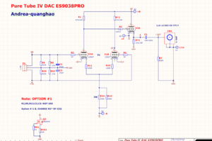

    Chào các bác!
    Em bận với DAC, nên không có thời gian chia sẻ cho các bác các dự án của em, hôm nay tranh thủ chia sẻ dự án PRE818-III, em đã ấp ủ rất lâu và sử dụng cho IV DAC nhiều thời gian qua.
    PRE818-III
    1. Thiết kế:
    sử dụng 3 đèn điện tử như 12Au7, ECC82, ECC83, 6Dj8, ECC88.. nó chung các đèn 9 chân gần như dùng được.
    Mạch đơn giản
    Trở kháng đầu ra cực thấp: dưới 100 Ohm với 6DJ8, dưới 300R với 12AU7..
    2. Ứng dụng:
    Làm pre âm li
    Làm Iv cho các DAC có đầu ra cân bằng và điện áp như: ES9018, ES9028, ES9038PRO, AKM 4399...AD1865
    Làm Iv cho DAC-END, DAC-end 24
    3. Âm thanh
    Âm thanh rất cân bằng, và chi tiết, ngọt ngào với trung âm khi sử dụng tube 12Au7, độ động tốt hơn PRE818 trước đây. Đặc biệt trở kháng ra rất thấp.
    Mạch thiết kế đơn giản, Em đã ứng dụng trên các sản phẩm DAC của em.
    Mời các bác xem Sơ đồ mạch ạ!
    cảm ơn các bác nhiều!
