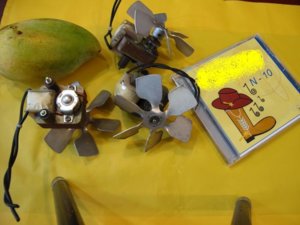

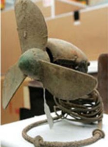

  25. regular
    regular Advanced Member
    6/6/07
    7.375
    Non-Groups
    Muốn êm thì dùng em này. Lấy cái móc áo DIY caí 1 chân theo kiểu quạt cóc ngày xưa. Phù hợp thổi tube ampl! Làm xong ngồi gọt trái xoài kia ra vừa nhá vừa nghe nhạc! :mrgreen:
