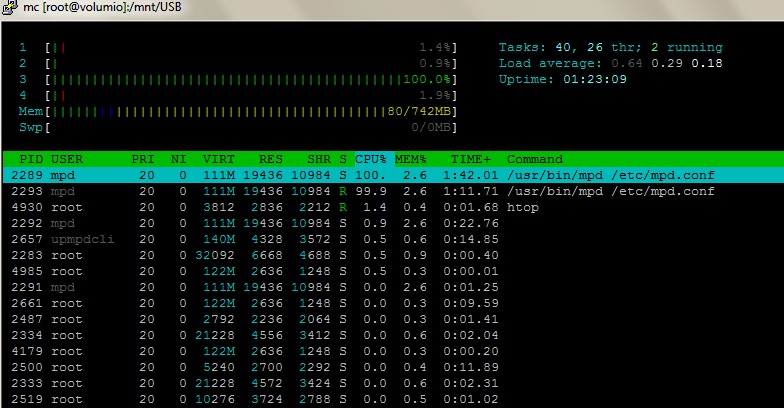

    Em chạy thử file nhạc DSD128 trên Pi 2 trực tiếp từ thẻ nhớ cài OS Volumio 1.55, CPU load lúc nào cũng mấp mé hoặc hơn 100% :x , còn flac thì muỗi, kể cả 192/24b :lol:
