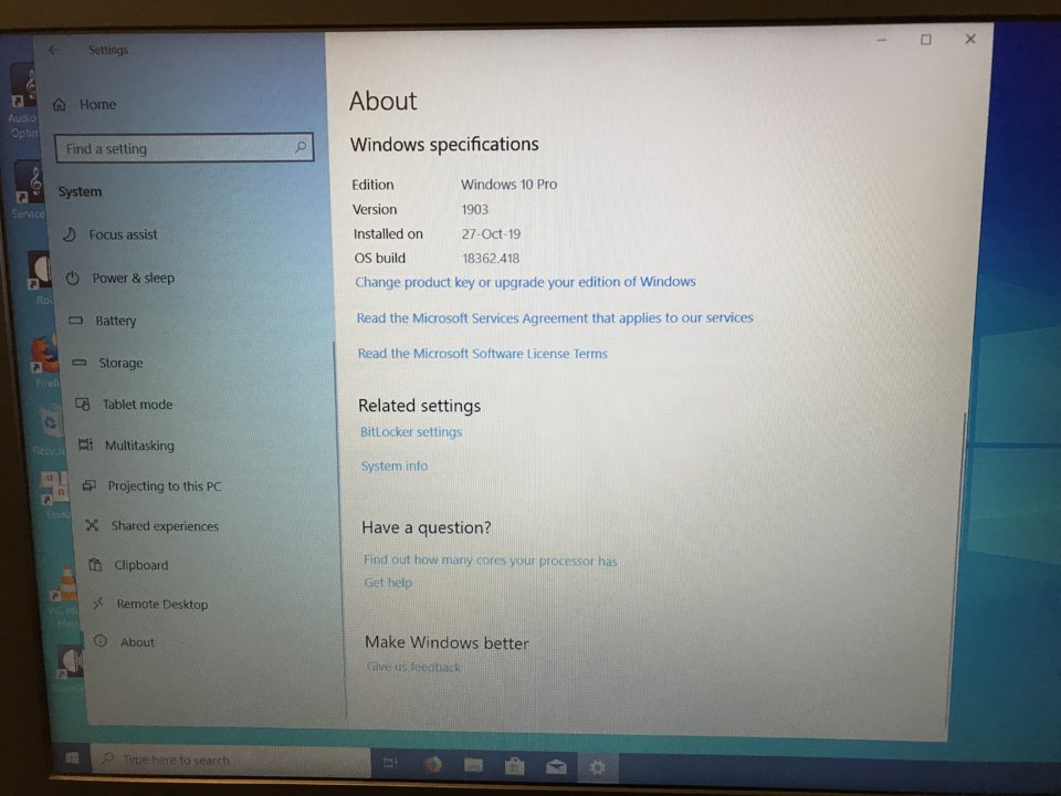

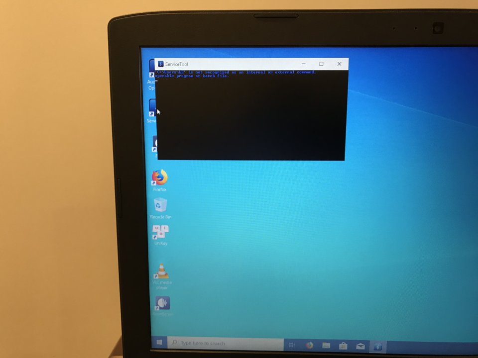

  19. Wingman
    Wingman Advanced Member
    5/7/10
    1.515
    1.650
    In the Sky
    BDA868B6-709A-43CC-BA15-A74371E9EA97.jpeg F0C4133A-7EB7-494A-83D5-5A2DEDD522B4.jpeg
    Có bác nào update Win 10 Pro lên version 1903 thì không dùng được Audiophile Optimizer(3.00) không, em vào cả Service Tool và file setup.exe mà cũng chỉ ra màn hình như trên.
    Mong cao kiến từ bác @tml3nr, thanks bác.

  20. tml3nr
    tml3nr Advanced Member
    30/4/07
    3.082
    3.514
    Anh không chạy lại thuốc sau khi update ạ?

  22. tml3nr
    30/4/07
    3.082
    3.514
    Bản Windows 10 1903 Build 18362.30 May 2019 (19H1) em có dùng từ tháng 6 đến giờ. Thấy có vẻ bình thường, chưa thấy kén các phần mềm thông dụng.
    Audiophile Optimizer em chưa dùng nên không biết thế nào. Đoán mò theo khả năng thì có thể rơi vào một trong các trường hợp sau:
    - AO chưa support bản Windows này?
    - Chưa tắt tablet mode?
    - Anh thử chạy với quyền administrators?
    - Anh thử chạy mode compatibility Windows 7?
    - Anh đã disable triệt để Windows Defender chưa?
    Có một tool làm rất tốt việc này là Sordum Defender Control:
    https://www.sordum.org/9480/defender-control-v1-5/
    - Anh đã disable triệt để Windows Firewall chưa?
    Dùng lệnh này là nhanh nhất:

    - Nên disable update luôn bằng Windows Update Blocker:
    https://www.sordum.org/9470/windows-update-blocker-v1-5/
    Em đoán mò theo các khả năng thường gặp ạ o_O

  23. Wingman

  25. TQ_Audio
    TQ_Audio Advanced Member
    8/2/07
    310
    134
    Hình như bác đang chạy AO từ shotcut ngoài màn hình. Bác kiểm tra lại xem shotcut này dẫn đến đâu. Nếu mà từ ổ usb mà bác lại rút usb ra thì không chạy được. Bác thử copy AO vào ổ D và chạy trực tiếp ở trong ổ D xem sao. Em nghi ngờ để ngoài màn hình nó không nhận được đường dẫn thư mục.
