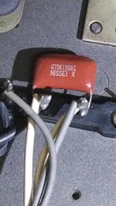

    Chào các bạn!
    Lọ mọ một hồi thì phát hiện ra cái tốc độ mâm quay thay vì 33+1/3 thì đo được 34,6 vòng/phút; thay vì 45 thì đo được 46,1 vòng/phút !!!
    Ngặt nỗi cái mâm này không có núm vi chỉnh tốc độ nên đành phải tháo đáy mâm ra tìm .. Kết quả là không có gì ngoài cái điện trở 473K150AC mắc nối tiếp với motor chỉ ghi 100VAC 50/60Hz. Hic!
    Các bạn giúp mình:
    - Gắn thêm cái biến trở loại nào để phụ thêm cho cái điên trở 473k có sẵn;
    - Hoặc tiện mới (mài) đầu puly gắn trên motor để giảm tỷ số truyền động vào mâm;
    - Hoặc giới thiệu một bộ nguồn rời có thể điều chỉnh và cố định được tốc độ động cơ; chỉ giúp nơi nào sửa giúp cái này ở tp HCM;
    - Sự dụng cái dimmer dùng cho quạt trần, đèn ... có khả thi khi chỉ cần giảm khoảng 3% tốc độ quay của motor?
    Tks!
    P/s: Mà sao người Nhật lại có cái thiết kế đơn sơ thế nhỉ ??? !!!

    Ý bạn nói 473 là con này phải không
    Nếu là con đó thì là con tụ chứ không phải trở bạn nhé...
    Và giờ máy của bạn đang sai tốc ở phần các tốc độ đều nhanh lên một tý....=> motor đang quay nhanh hơn bình thường.
    - Bạn đưa ra phương án mài nhỏ puly đi để cho đúng tốc độ... Mất nhiều công và rồi mất đi kích thước puly ban đầu sau này muốn khắc phục lại là một điều không dễ...
    - cho motor quay chậm lại cho đúng tốc độ.... Điều này khả thi hơn ...
    Nếu bạn biết về điện có đồng hồ đo tụ thì nhả con tụ 473 trong hình ra đo xem tụ đó có bị tăng trị số không. Nếu tụ có trị số lớn hơn 473 ( >0.047uf ) thì kiếm lại con tụ 0.047uf =473 thay vào xem sao. Chú ý tụ mới phải có áp chịu = , > tụ đang có bạn nhé. Nếu mân vẫn quay nhanh thì giờ đến đoạn giảm giá trị của tụ đi. Bạn có thể mua tụ 333 hoặc 0.033 lắp vào xem sao.... Và tăng giảm dần giá trị của tụ để tìm giá trị tụ phù hợp bằng cách đấu // các tụ thử nghiệm bạn nhé...
    Chú ý nếu thay tụ mà tốc độ motor không đổi thì chắc cần sử lý cách khác nữa...
    Còn dùng dimer quạt mình e rằng không chuẩn và rồi nó còn phát sinh nhiễu rất mạnh vào dây tín hiệu cấp vào bộ âm thanh của bạn rất khó khử nhiều này đó bạn nhé...
    Nếu bạn không rành về việc này thì bạn nên mang đến thợ chuyên nghiệp nhờ họ làm cho lành bạn ạ. Vì công việc đó cần sự tỉ mỉ + kiến thức...
    Còn người Nhật họ làm đơn giản về cơ như thế vì như vậy họ đã đạt được điều họ muốn có rồi thì họ phức tạp hóa vấn đề làm gì khi mà mục đích đã đạt được rồi sau này khi sửa chữa cũng dễ dàng cho người sử dụng như vậy có phải hơn không...

    Tks bạn nhiều!
    Vậy là e sẽ tháo tụ ra nhờ thợ điện đo trị số và có thể sẽ mua thêm vài cái tụ nữa để phối hợp trị số trước xem thế nào đã!
    À mà đo trị số của tụ điện dùng cái đồng hồ đo ohm, voltage có đo được không bạn?
    Hình cái tụ ...

    Theo hình thì mình đoán đấy là cái tụ dập nhiễu và được nối // với công tắc điện chứ không phải là mắc nối tiếp với motor. Motor này làm việc trực tiếp với nguồn điện
    Kockhome likes this.

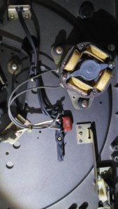

    Chào bạn!
    - 2 dây màu đen là trực tiếp từ ổ cắm vào cọc 1 và 2;
    - từ cọc 1 dây màu xám đấu vào motor;
    - từ coc 2 dây màu trắng nối đến công tắc, về lại cọc 3;
    - tụ tàu đỏ đấu cọc 2 + 3 // với công tắc;
    - nhưng từ cọc 3 thì dây màu xám nối vào motor;
    Như vậy là tụ màu cam đấu nối tiếp với motor ...?!
    Vấn đê có thể là lâu ngày tụ bị sai tri số. Nhưng tụ này có làm thay đổi điện áp (hoặc tần số) để làm thay đổi tốc độ motor hay không?!
    Ngoài ra trên máy không có chỗ nào để chỉnh tần số 50/60Hz vì từ ổ cắm đã vào trực tiếp motor rồi... !

    Vậy là motor của bạn họ thiết kế để làm việc ở lưới 50hz, và cái tụ kia bạn cứ nhấc 1 chân ra xem motor có còn quay được không

    Đồng hồ vạn năng thường thì không có chức năng đo báo trị số của tụ đâu bạn... Ngày xưa khi dụng cụ đo lường hiếm và đắt thì mấy bác thợ cũng có phép đo rồi từ đó suy ra gần đúng trị số của tụ... Nhưng giờ đây chắc thợ bây giờ không còn quan tâm tới việc đó...
    Còn có loại đồng hồ vạn năng chuyên dụng hơn giúp cho các bác thợ đo trị số tụ được nhanh và gần chính xác hơn... Đồng hồ loại này hiếm hơn...
    Còn bạn đã hiểu về mạch motor như thế mình nghĩ bạn sẽ sử lý được.... Nhưng nếu nhờ người chuyên nghiệp họ làm cho đỡ mệt hơn thì mình khuyến khích bạn nên làm theo cách này.... Nhưng cũng nên nói bạn đã biết rõ về mạch motor này ...
