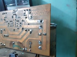

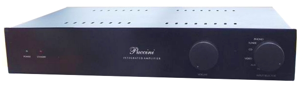

    Chào các anh chị, đã lâu em mới có dịp quay lại hỏi các bậc tiền bối về một amply thời đại cũ - cuối 1996 bắt đầu bán. Đó là ampli Puccini. Em đính kèm hình cho các anh chị xem qua.

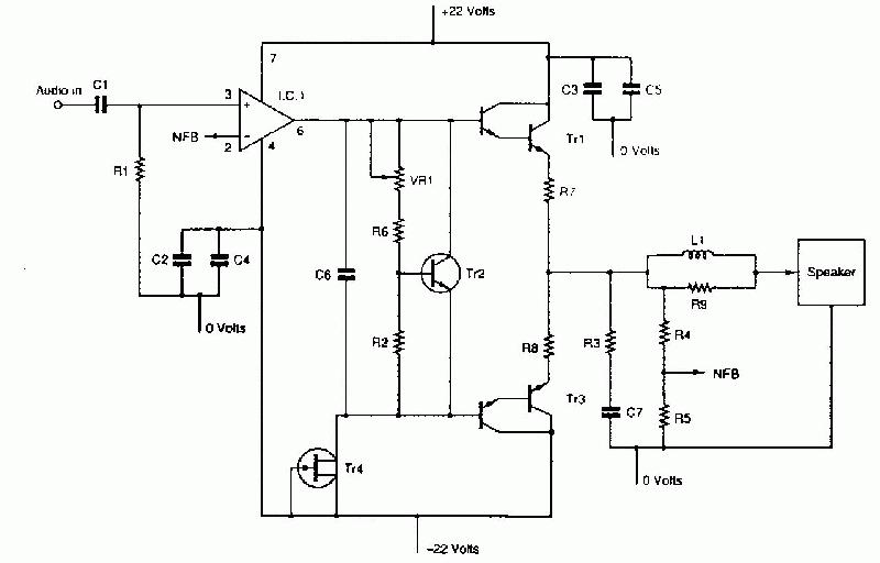

    Em có chút ít thông tin schematics (sau nhiều lần sửa đổi nhưng chưa lắp ghép được với nhau).

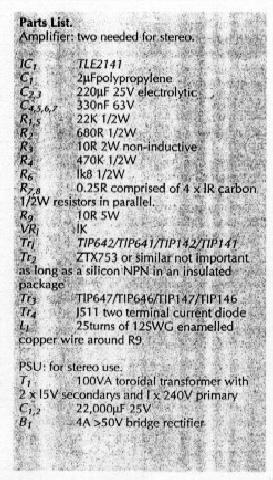

    Ampli này có schematic nguyên bản (gốc đầu tiên) do một kỹ sư ứng dụng của Texas - tên là Marco Corsi- thiết kế, 25w mỗi kênh. Em đính kèm bản gốc bên dưới. Thông tin có đăng trong báo Điện tử việt nam (hay gì đó) trong năm 1997.

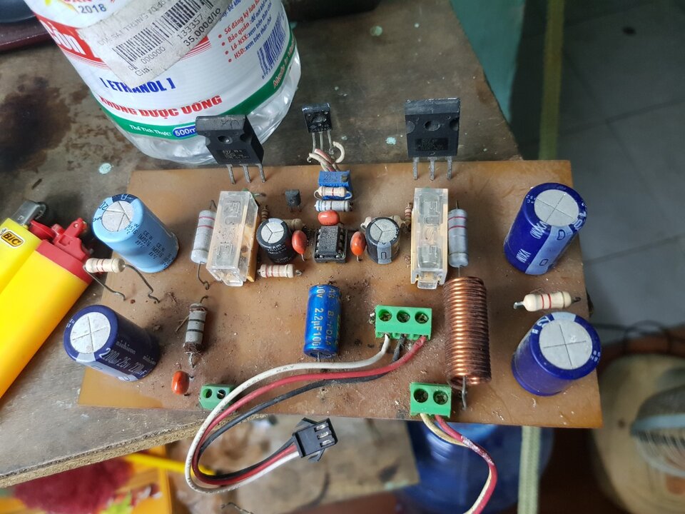

    Em có built lại để nghe thử 12 năm trước (với linh kiện xoàng xĩnh) nhưng vẫn muốn nghe bản nâng cấp (bản thương mại) .
    Bản thương mại (tên là Puccini) đã sửa đổi nhiều nhưng không do chính chủ thực hiện.
    Nếu có thông tin gì về nó (giá, hay nội thất,..) thì cho em xin chút ít thông tin ạ. Xin cảm ơn

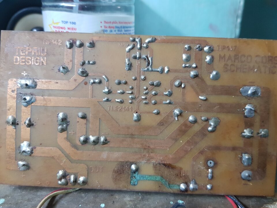

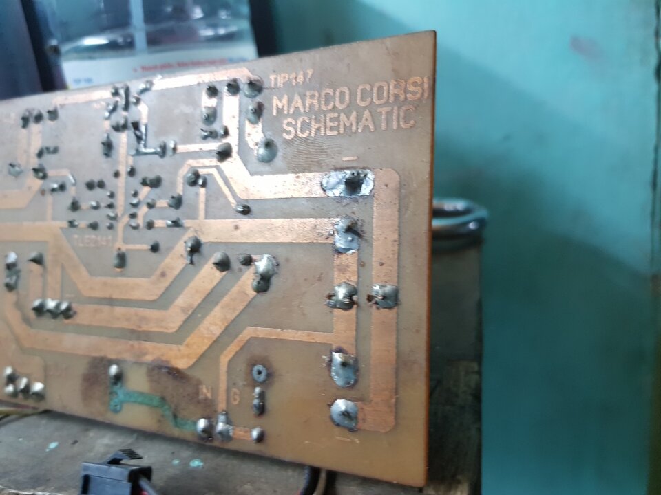

    Em vừa search thêm thì thấy có mấy bác ở đây đã bán cỡ 16 - 17 triệu VNĐ cho bản SE. Và em cũng đã thấy nội thất. THôi thì nhân tiện share thông tin cho anh em nào có build bản gốc của Marco Corsi có thể tự làm để nghe tạm. Âm thanh khá tốt - theo em tự đánh giá thôi nha - không so được với bản thương mại (đã điều chỉnh).
    Lưu ý :
    - Trong bản gốc nó dùng OPAM TLE2141 có Slewrate cực cao cho nên anh em cần tìm mấy con tương đương, SR càng cao càng tốt nha.
    - Và cần có con Current Constant J511 (4.7 mA) nha.
    - Em không còn file PCB (em tự built) để share nên tùy anh chị làm theo ý mình
