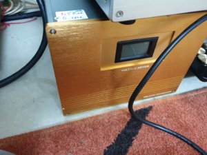

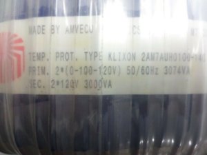

    Bác @BeHe đang có 1 cục y chóc thế này phải ko ạ? Bác có bán ko, có người đang tìm mua này :p

    Theo kinh nghiệm của mình thì BACL lõi xuyến là chuẩn nhất.
    Lõi R hay C NGUYÊN BẢN thực chất là gồm 2 cuộn đổi xứng, có thể hiểu 2 cuộn là 220 và 1 cuộn sẽ là một nửa tức là 110. Không có 100 chuẩn, chỉ có thể chế cháo mới ra 100 >>> Nguồn không chuẩn.
    Lõi EI thì ra chuẩn nhưng nhược điểm là biến áp cũ hoặc tự quấn thì lõi EI không còn được khít do lão hóa >>> khi chạy lâu thì hay bị kêu và rung do nhiệt độ làm biến đổi các lá thép EI.
    Vài lời chém ẩu, mục đích giúp đỡ các ae muốn chơi biến áp cách ly.

    Chắc bác chưa thấy R hoặc C ghi các kiểu như sau (nhà máy in trên tem hoặc in trên trạm đấu nguyên bản) phải không, ví dụ:
    - In 220v, Out 100-110-120v.
    - In 180-200-220v, Out 100-110-220v.
    - In 200-220-240v, Out 100v.
