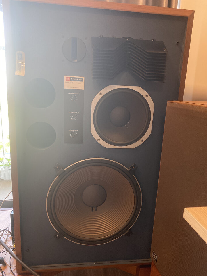

    Em mới nhập môn JBL bang phái, bắt đầu bằng JBL 4344, kính mong các bác tiền bối đi trước chỉ điểm cách phối ghép.
    Em xin chân thành cảm ơn image-2021-07-06-17:03:48-920.jpg

    Bác cứ tìm âm ly đèn ngon là ghép hay luôn hoặc bán dẫn ngon

    Cary 805C mono block ghép rất hay bác nhé

    Mcintosh MA1200 . Đảm bảo hay

    Đây là đôi loa hay nhưng đòi hỏi âm ly có công suất, hay mới lên bass được. Mình ghép với passlab X250.5, kéo lên bass thoải mái. Nói chung đôi loa này hay nhưng nên chơi Pre + Pow. Ít âm ly tích hợp kéo được (nếu kéo được phải hàng công suất cao, đắt tiền), nên đầu tư Pow tầm 100 tr trở lên và cũng phải khảo ghép nghe thử trước khi mua.
    Để test có lên bass được không bác vặn âm thanh thật bé, kiểu nghe đêm nếu Bass không tròn, chỉ còn trung hoặc bass quá yếu là không được.
    Phòng nghe nhỏ cũng không phát huy được đôi loa này, tốt nhất có phòng nghe trên 30m2, trên 40m2 càng tốt, kê ở tầng 1 mà phòng khách thông thoáng cũng tốt. Bác nào có phòng nghe dưới 20m2 nên bỏ qua vì đôi loa này không phù hợp cho phòng nghe nhỏ.
    Theo em, nó không thể so sánh với những đôi loa đời mới, đắt tiền nhưng với tầm 90 - 100 tr thì khó tìm được đôi loa phòng lớn tốt hơn nó.
    Đôi loa này em mua của bạn bác Nguyễn Thắng Hải phòng từ 2018 và cảm thấy rất đáng tiền, hay trong tầm giá. Khi em mua thì bác chủ đánh với KT88 không kéo nổi và phòng nhỏ nên phải bán.

    Hee chung cư rông 3.2m phòng 15m chơi tốt các loai 4343, 4344, tanoy nemory, đủ giải, đầy đặn 12h đêm ko sợ hàng xóm réo tên, quan trong là điện và truyền dẫn, đầu phát... thôi các bscs

    Bọn nay 4343, 4344... cứ làm quả phân tân f15 accuphace căt cos 300 hoặc 350hz một amply còn lại chơi 1 amply ( biamp) đỉnh luôn

    Em có 4343 được đặt trong phòng 50m2. Trước đây em ghép với đèn kt88pp nhưng không mấy ấn tượng, âm khá ồ và nghe thấy mệt. Hiện em đang ghép với lux 509f và cảm nhận là hay.

    Tính đến bây giờ thấy có 3 pow khá hợp với loa này: 1. MC 7270, 2.MC 275. 3. đèn 845se.
    Amply thì sansui đời cao hoặc concept 16.5
