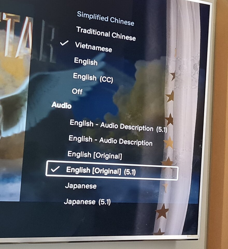

    Theo minh, không phải film nào trên netflux cũng 5.1. Thường các film lẻ sẽ 5.1, film bộ ít hơn. trong phần phụ đề - âm thanh film 5.1 sẽ cho chọn audio 5.1 nhiều ngôn ngữ. Tivi có cổng hdmi out hay cổng quang nối với reciever (AVR) là xem 5.1 không bắt buộc có android box mới coi 5.1. Android box chất lượng sẽ cho hình ảnh đẹp hơn tivi thôi, còn âm thanh 5.1 do AVR quyết định

    Đây bác, trên tv và cả app pc đều có mà

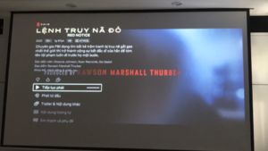

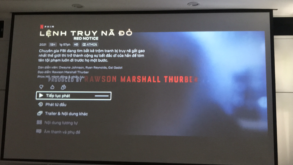

    Cảm ơn các bác rất nhiều. Mình vẫn thắc mắc là tại sao khi vào Netflix, cả 2 cái smart tivi nhà mình và cả cái smart phone đều không hiện lên thông tin cho biết đây là phim 5.1. Mình hỏi Netflix thì họ trả lời mơ hồ rồi lảng qua chuyện khác.

    Thiết bị nó k hổ trợ thì sao mà hiện. Bạn cắm vào dàn HT thì nó hiện lên thôi

    Bạn phải cho hdmi qua amply receiver khi qua thiết bị nó mới hiển thị 5.1 hoặc hiển thị atmos bạn nhé

    Tv nó hỗ trợ nhưng phải có amply giải mã thì nó mới hiện 5.1 hoặc atmos .. amply giải mã là reciver..

    Không cần qua receiver tivi mình vẫn hiện 5.1 trên netflix. Mình nghĩ do tivi bạn đời cũ hay cấp thấp nên tivi khg hỗ trợ 5.1 nên netflix không hiện. Nhưng khi nối với receiver bằng HDMI thì mình nghĩ sẽ hiện 5.1
