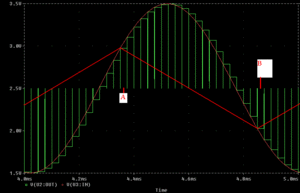

    Em post tạm cái hình này để các bác tham khảo.
    Nếu tín hiệu là 1khz (1000hz) thì có khoảng 40 mẫu dữ liệu như trong hình. nhưng đối với tín hiệu 20khz thì chỉ còn 2 mẫu em ký hiệu là A và B.
    Em đang vội đi khi nào về sẽ bàn tiếp với các bác.

    Nối 2 điểm đỉnh của mẫu tín hiệu A và B thì được tín hiệu ra theo dạng như sau

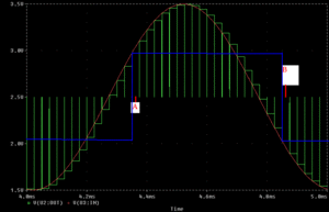

    Tuy nhiên trên thực tế tín hiệu 20khz tại ngõ ra của DAC chip có dạng thế này (gần như sóng vuông 20khz).

    Tuy nhiên theo lý thuyết của ông Joseph Fourier (nhà toán học người Pháp TK 18-19) thì dạng sóng vuông này có thể phân tích thành sóng sin cơ bản 20khz và các sóng cao tần gộp lại. Vì vậy nếu cho tín hiệu chạy qua một mạch lọc thông thấp (low pass filter) thì đầu ra sẽ còn lại sóng sin 20khz đẹp đẽ mượt mà. Yêu cầu của mạch lọc này là phải có độ dốc rất sâu để có thể lọc sạch sẽ hết tần số trên 20khz ra khỏi tín hiệu...
