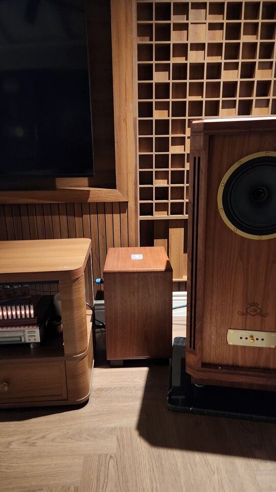

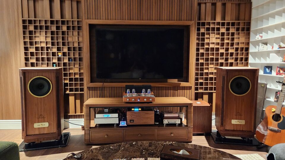

Bộ dàn hiện tại của em với cấu hình cặp Loa Tannoy Turnberry Gr ( 34hz-44hz -6db) + Sub Rel classic 98 ( 27hz -6db). Cả 2 đều chung đặc điểm là màu gỗ và màng loa giấy nên âm thanh rất hài hòa. Em setup ở góc lệch 1 bên loa - vị trí này em thấy hiệu quả nhất ( thay vì giữa 2 loa). Cắt tần số khoảng 42Hz ( em cắt cao chút để có sự can thiệp vào dải mid low - do 2 loa cùng màng giấy nên rất ăn nhập). Volume mức 4 ( khoảng 8h) - nên gần như không nghe hay cảm nhận được hướng về loa sub. Nhìn chung rất hài lòng về setup này - âm thanh hài hòa và hoàn thiện, bổ sung năng lượng khi cần. 2 típ mà cá nhân em muốn chia sẻ - Chỉ bổ sung sub khi dải trầm của loa chính đã được khai thác hiệu quả ( điện đủ, amp hợp) - không nên dùng sub với quan điểm sửa chưa hay bù đắp dải trầm - sub hoàn thiện dải trầm. - Không nên tham lam nhất định cần sub phải phát ra tiếng hoặc hiệu ứng rõ ràng. Hãy chỉ quan điểm nó là một phụ kiện - không hẳn là loa. Em đang muốn trải nghiệm thêm 1 sub nữa để chơi stereo sub. Em muốn xin ý kiến các Bác xem hiệu quả của 2 sub sẽ như thế nào so với 1 sub và căn chỉnh thế nào ( volume và cắt tần).
Sub là mono, cho dù có hai loa hay bốn loa sub cũng vậy. Ở tần số từ 80Hz trở xuống, người nghe không thể định hướng được vị trí của âm thanh. Do đó, không thể có khái niệm stereo sub. That said, bác nói đúng là nên có hai sub. Khi có hai sub, các peaks và nulls sẽ được triệt tiêu lẫn nhau làm âm trầm trong phòng được đều đặn hơn.
