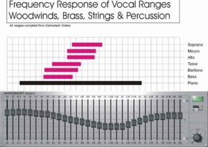

    Mọi người xem hình sau để hiểu hơn
    1, 2, 3...tức là quãng, số càng cao thì quãng càng ở trên, tức là nốt đó càng cao
    C1 tức là nốt đồ ở quãng cực trầm
    C2 đồ ở quãng trầm
    C3 đồ ở quãng lớn
    Tần số dao động âm của C3 cao gấp 2 lần C2, tương tự, tần số của C2 cao gấp 2 lần C1...
    Còn các dấu #, b gọi là thăng và giáng. C1# nghĩa là Đồ thăng, cao hơn C1 nửa nốt và thấp hơn D1 nửa nốt. D1b thấp hơn nốt D1 nửa nốt nhưng cao hơn C1 nửa nốt. Như vậy D1b=C1# (Đó thường là mấy nốt màu đen trên đàn piano)
    Như vậy theo thứ tự từ thấp đến cao, ta có:
    C1, C1#=D1b, D1, D1#=E1b, E1, E1#=F1, F1#=G1b, G1, G1#=A1b, A1, A1#=B1b, B1, B1#=C2....
    Để đơn giản hóa, ta tạm bỏ qua các dấu #,b thì sẽ dễ hiểu hơn:
    C1, D1, E1, F1, G1, A1, B1, C2, D2, E2...
    Về kỉ lục thì đã có người "hét" đến C#8 rồi đấy
