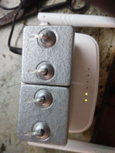

    Tên mặt hàng: tụ dầu nga
    Tình trạng, mô tả: cũ
    Giá bán:150000
    Khu vực: hà nội
    Điện thoại:0988781800
    Giao hàng: toàn quốc
    em có ít tụ dầu nga mua không dùng hết bán lại cho bác nào cần, tụ rất đẹp, 2mf 500v.
    giá 150k/ 1 cặp

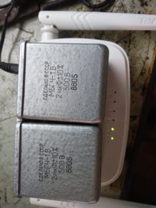

    Bác cho em hỏi xxx phát! Tụ này dùng để làm gì bác? Chữ cái tiếng nga "M B G T" ký hiệu là gì bác? Cảm ơn bác!

    Đó là model do nhà sx đặt tên. Tụ này chất lượng tốt, nhưng mình thường mua loại 10-30 uF về đấu song song lọc nguồn. Loại nhỏ này thì có thể làm nối tầng, nhưng mình chưa thử xem chất lượng ra sao. Còn dùng làm phân tần loa thì nhiều bác đã sử dụng, ngon bổ rẻ.

    Ok bác. Em đọc thì họ bảo là loại tụ giấy mạ kim loại. và em có vài con be bé kiểu vầy. Định làm nối tầng nhưng ko biết ổn không! Chưa giám thử nên hỏi các bác!
    Và ko biết bác nào dùng chưa cho em vài nhận xét!

    Về mặt kỹ thuật là được, còn chất âm thì cứ phải thử thôi. good luck.

    dưới đây là phân loại tụ Nga :
    BM - Paper Small-sized
    BMT - Paper Small-sized Temperature the proof
    MBG - Metallized Paper Hermetic sealing
    MBGO - Metallized Paper Hermetic sealing Single-layered (used in constant and pulsing chains of a current)
    MBGT - Metallized Paper Hermetic sealing Temperature the proof
    MBGCh - Metallized Paper Hermetic sealing Single-layered (used in variable and pulsing chains of a current)
    MBGP - Metallized Paper Hermetic sealing (used in constant and pulsing chains of a current)
    MBM - Metallized Paper Small-sized
    SSG - Silver Mica Hermetic sealing
    SGM - Silver Hermetic sealing Modified
    KSO - Capacitor Mica Pressed
    KD - Ceramic Disk
    KLS - Ceramic Cast Sections
    KM - Ceramic Monolithic
    KPK-M - Ceramic Tuning Capacitor Small-sized
    KT - Ceramic Tube
    PM - Polystyrol Small-sized
    PO - Film Open-style
    PCO - Film Styroflex Open-style
    K15-4 Ceramic High voltage "doorknobs"
    K15-5 Ceramic High voltage "doorknobs"
    K31 - Silver Mica
    K40Y-9 - Paper in Oil (silver body)
    K40Y-9V - Paper in Oil (red body) millitary version K40Y-9
    K42Y-2 - Paper in Oil (green body)
    K42P-5 - Metall-Paper in Plastic case
    K50 - Aluminum Electrolytic
    K70 - Polystyren (polystirol)
    K71 - Polystyrol "High Tolerance"
    K72P-6 Teflon (silver body)
    K73-14 PETP
    K73-15 PETP
    K73-16 PETP
    K73-17 PETP
    K74 - PETP High voltage
    K75-10 - Paper in Oil (hybrid )
    K75-15 - Paper in Oil High voltage (hybrid )
    K75-17 - Paper in Oil High voltage (hybrid )
    K75-24 - Paper in Oil (hybrid )
    K75-28 - Paper in Oil High voltage
    K76 - Laquer Film
    K77 - Polycarbonate Film
    K78 - Polypropylen Film
    Các bác chịu khó tìm đúng loại thì chất lượng rất cao luôn đó.
