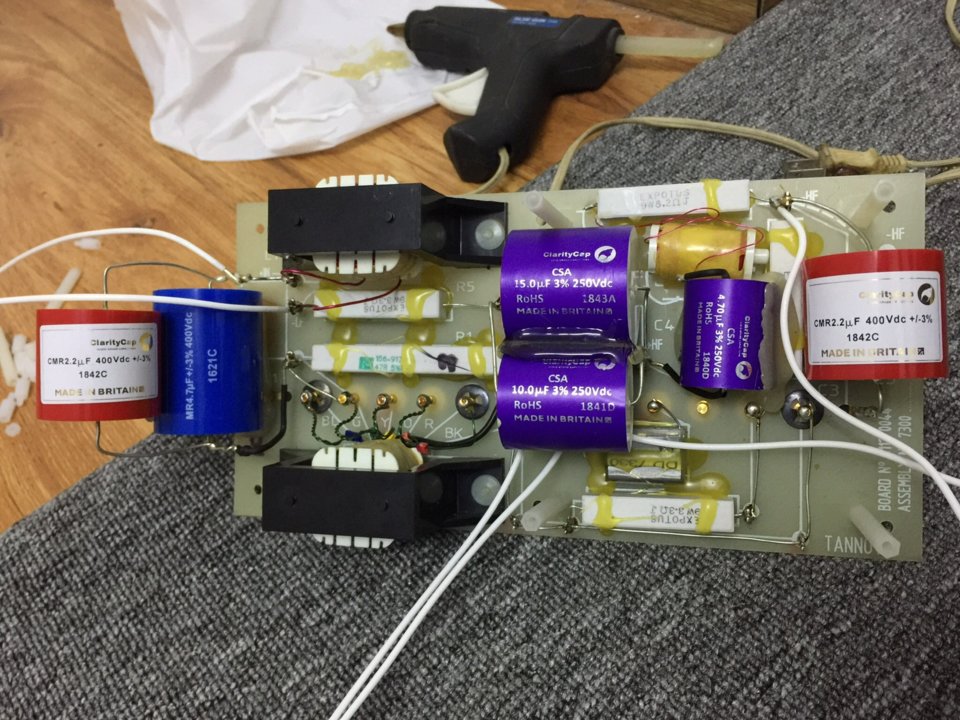

    Dòng claritycap theo e biết thì phân cấp 4 loại ah :
    cmr> mr> csa >esa
    một số vị trí ko quan trọng thì e xài csa và esa, quan trọng thì cmr, cmr//mr nhằm giảm bớt chi phí hehe khổ tiền ít mà cứ thk hít...
    Hnao e sẽ thử thay jaten silver trên mạch delay time xem sao, thanks bác n
    Trở e đang phân vân chưa biết thay trở j ah, đọc mấy trag mod tannoy của tây lông thì cno kêu mills nghe hay hơn trở mundorf nên e vẫn đag tham khảo thêm ah, mong bác giúp đỡ vde này

    Bác search Arcol/ Dale/ Ohmite
    sài công suất từ 20~50w
    Mundorf resistor em chưa sài, nhưng em nghĩ tương lai em cũng sẽ không sài tới nó
    mặc dù Mundorf capacitor em vẫn sài

    Ohmite e thấy tây lông rất hay xài khi mod phân tần tai lòi!
    Hiện e đag có trở SETA RWS của pháp ko biết có ổn ko thấy datasheet ghi hợp chất ni-cr

    Em không rõ lắm về SETA RWS thỉnh thoảng có thấy gắn trong các poweramp
    Bác có thể thử nó quan trọng xem lại công suất trở đó là bao nhiêu?
    trong các loa hãng họ thường sử dụng trở công suất nhỏ ~10w điều này em cho là không thích đáng mình nên nâng công suất trở lớn hơn cho loa

    Cs trở là 20w vị trí thay là 9w bác ah
    E thấy hình như trở ảnh hưởng đến chất âm

    Bác có nhìn thấy trở trong mạch của loa bị cháy lém cạnh chưa?
    Về lý thuyết với công suất thấp vẫn ok, nhưng khi làm việc lâu thì nó sẽ sinh nhiệt và làm biến đổi trị số lúc này hệ thống sẽ thay đổi tín hiệu ra
    Mundorf thì cũng cần đảm bảo công suất ngoài ra thì trong mạch trở cũng ít làm thay đổi âm sắc hơn trong mạch phân tần, phần khác là đôi khi cái mình cần có thể họ không có nên dùng loại khác cho dễ kiếm
    Phân tần quyết định lớn nhất là Tụ
    panzer90 likes this.

    Ok thanks bác ! E sẽ kiếm trở cs lớn hơn. Zin là 9w chăcs e chơi 12w là ok nhỉ, có cần đén 20w ko ah

    E thay y chang trị số zin, chỉ thay loại tốt hơn thôi, ko dám thay đổi linh tinh vì cũng ếch biết j nhiều

    Độ dốc phân tần phụ thuộc cấu trúc mạch,thiết kế
    Bác nên sài 20w hơn nữa không vấn đề gì, không ảnh hưởng về công suất amp hay...vvv
    nhỏ sinh nhiệt làm biến đổi trị số
    Bác sẽ dùng sợi dây 1.8mm hay 0,18mm?

    Dây đi trong loa e là dây vỏ teflon 1,8 ah dây zin có 1ly

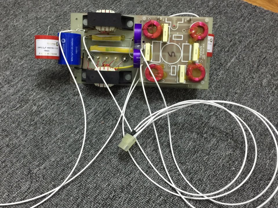

    E cũng mới re-cap + thay dây xong cặp tai lòi lgm12x ráp lên nghe cứ phải gọi là lột xác bác ah nghe phê dã man luôn, tụ zin và dây zin trong loa rất chán
    Zin thì đây:
    Gà mờ and haidang23 like this.

    Chia sẻ thêm là thay xong loa nghe lột xác và hay đến bất ngờ, tụ và dây theo loa nghe chừng rất chán đời toàn tụ rifa toàn để lọc nguồn hxhx hình như những loa tầm tiền dưới 100 đều có linh kiện phân tần khá chán harbeth p3esr, m30.1 ... chắc các hãng làm vậy để dành đất cho các diyer nâng cấp :))
    Chi phí thì tuỳ độ máu của bác loanh quah từ 2-3tr đến 8tr bác ah tụ ngon thì nghe càng fe ah.
    Vde thi công thì e tự làm ah, chỉ cần nhấc pcb phân tần ra, tụ trị số nào thì thay đúng vào vị trí đó, cần thêm 1 mỏ hàn là xong thôi :d
