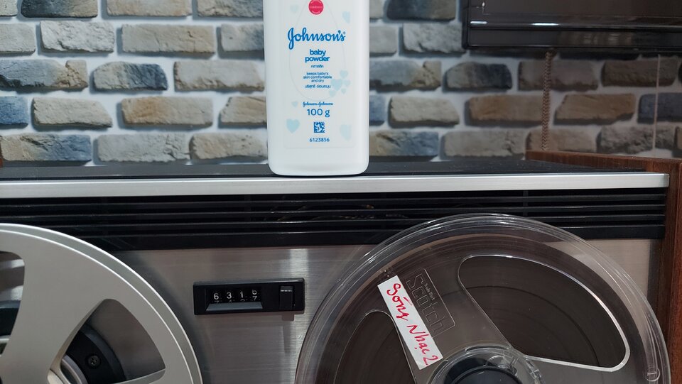

    Để khắc phục tiếng rít bác dùng bột than mịn đã phơi khô (có thể tháo từ viên pin và nghiền mịn lại), dùng cục bông gòn kẹp bột than với sợi dây băng, bấm tua qua 1 lượt, xong rồi bác thử mở hát lại. Trường hợp ko dùng bột than, bác dùng phân rôm em bé(Jhonson chẳng hạn) cũng kẹp bông gòn tua.

    Ồ, cảm ơn bác rất nhiều. Nhưng như vậy liệu bôt than hoặc phấn rôm nó có dính vô đầu từ không bác ?

    Dùng phấn rôm xong chạy mượt và trơn, oh tất nhiên phải kẹp bông khi tua để lau sạch phấn bám

    Sáng nay mua chai phấn JS&JS về thử 1 đoạn thì thấy đúng là hết tiếng két két bác ạ. Để rảnh rỗi xử lý hết cuốn luôn xem sao.
    Thêm 1 trải nghiệm mới trong việc chơi băng cối. Cảm ơn bác Nynoko và bác Rõ Rồi.
    Nhưng cách xử lý này hiệu quả được bao lâu vậy bác, hay mỗi lần nghe mà bị là mình lại xử lý như vậy tiếp ?

    Theo kinh nghiệm của em thì bột than sẽ lâu hơn phấn ạ. Còn lâu dài thì nguyên do là băng bị ẩm vì VN mình khí hậu nhiệt đới, độ ẩm cao. Nên đã chơi món này phải có biện pháp chống ẩm cho băng, nếu có kinh phí mua tủ chống ẩm thì tốt, ko thì dùng tạm túi chống ẩm, bọc thêm túi nylong bên ngoài.
