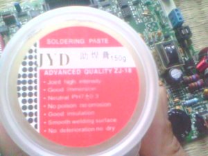

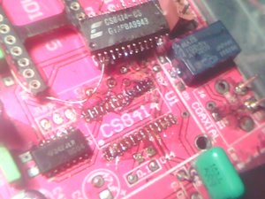

    - :D :D các Bác ơi thành quả lđ của Em ngày hôm qua(nhằm ngay 5-15-23) đây ạ(hình). Chán chán thật .....buồn chả thèm nói .
    - Nhân tiện đây các Bác và cụ coi xem giúp Em xem cái hộp mỡ hàn này dùng có tốt kô với? Em chưa dùng cái này bao giờ từ trước đến giờ Em toàn dùng nhựa thông thôi à.

    Mõ này dùng tốt bác Danganh ạ ! Nó là mỡ trung tính...
    Với mỡ này em thướng để cái hộp này vào trong nồi nước rồi hâm nóng nó lên. Khi mỡ đã chảy lỏng hết thì em dùng mấy cái xilanh nhựa (xin của mấy chị y tá) rồi hút vào đó. Khi dùng chỉ việc bơm ra => rất tiện dụng và sạch :lol:

    Mấy con IC này khả năng chết là ít, chỉ khi hàn quá nóng nó mới chết, chủ yếu là lỗi do hàn không tốt nhìn thấy phủ thiếc nhưng không tiếp xúc tốt chập chờn, khi hàn sau khi đã cố định xong IC lấy đầu panh (thật nhỏ) đè từng chân IC tiếp sát vào mạch in và hàn nhanh nhưng thật ngấu, để an tâm cứ thay con 74HC04 khác do nó cũng rất rẻ

    Em khuyên bác mấy con dán này bác nên dùng máy khò hoặc mang đến chỗ nào có máy khò, bác nhấc nó ra lem nhem thế kia có khi di con CS rồi cũng nên.
    Bác phải vệ sinh sạch sẽ lại bo, chân CS nếu cần bác dùng mỏ hàn nung đầu nhỏ phết cho chân chíp 1 ít thiếc. bôi mỡ xung quanh vị trí chân IC, đặt chíp vào chính xác, dùng máy khò khò ơ phía sau PCB đến khi cảm thấy chân chíp đã dính rồi thì dừng :lol: Bác đừng sợ khi khò thậm chí mỡ hàn sôi sủi bọn lên chip vẫn không chết được đâu.
    Sau khi khò dùng kính soi kỹ chân cái nào chưa chắc ăn thì chấm bằng mỏ hàn đầu nhỏ.
    phần đa chết chip là do mình dùng mỏ hàn nung dí vào chân lâu quá nên nó truyền nhiệt theo chân vào trong IC, còn nếu dùng máy khò thì rất khó chết nếu chỉnh đúng nhiệt

    Em đoán bác dùng mỏ hàn nung = bếp than tổ ong của mấy anh sửa cáp chì bưu điện??? thế này thì bác mang ra hàng đt nó khò cho nhanh, hí end gì nhìn kinh quá, tòe loe như hàng họ bà đẻ ấy :lol: :mrgreen: Mà bác dùng con diot gì lắp đàng sau mung con relay thế ? :wink:
    Làm đẹp nó dễ thôi, bác lấy xăng/cồn hay dung môi rủa sạch nhựa thông đi, lấy cái bông ngoái tai chấm mỡ bôi lớp mỏng lên khu vực hàn chân chíp, lấy mỏ hàn và dây đồng bện dí vào để hút hết thiếc thừa; láng lại chân chíp cho sạch thiếc; đặt con chíp vào, lấy kính soi và chỉnh nắn lại chân cho thật chuẩn với điểm hàn trên bo (rất quan trọng đấy); chấm 4 chân bốn góc cố định chíp,; bôi mỡ dọc theo hai hàng chân rồi vuốt từng chân một là lại đẹp như gái 16 ngay. Chúc bác thành công! :D

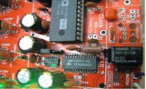

    Tình hình của Em rất tệ ạ! Sau nhiều ngày LED của Em chỉ nháy nháy nhưng khg có tín hiệu ra. Em quyết định hàn lại mấy con CS và 7404. Sau khi hàn đèn LED khg thèm chớp nữa mà sáng luôn. Hu hu chắc là đi luôn con CS rồi. Kiểu này để chắc ăn Em quay về ver1 thôi. May mà còn 1 con CS đã gắn lên Adapter chỉ cần mua thêm con 74HC04 khác

    Bác này kém kiên trì quá, board này có nhiều cái nâng cấp về kỹ thuật cũng như về chất lượng so với ver1, bác chịu khó kiểm tra kỹ lại theo các hướng dẫn trên sẽ kêu thôi, đặc biệt là lưu ý việc hàn các con IC dán, nhấc con CS ra kiểm tra các mối nối xuyên bo ở các điểm đấu mass xem có còn OK không ? các đường nối sang con AD nếu OK rồi thì hàn lại thật tốt soi KT bằng kính lúp để loại bỏ các điểm chạm nhau nếu có :idea:

    Em đã cảnh báo các bác là bo này dùng chíp dán nên lúc lên LK trên bo phải theo qui trình chủ thớt đã hướng dẫn: Hàn hoàn chỉnh toàn bộ phần nguồn trước, chạy thử, điều chỉnh áp ngon lành, sau đó tới các LK xa khu vực chíp dán, tiếp đến hàn đế con AD và đám LK quanh con AD, rồi mới hàn hai con CS và 74, cuối cùng chỉ hàn đám tụ lọc nguồn quanh mấy con dán này và cắm AD là kết thúc. Các bác hạn chế sờ chân sờ tay tối đa vào đám chíp dán, tránh tĩnh điện tay người làm hỏng chíp.
    Bo này lúc mới cầm em cũng run lắm, nhưng theo qui trình, làm một phát ăn ngay, chỉ lấy phải con 540 chết nên mới thay :p sau này thất nghiệp xin bác chủ một chân hàn thuê chắc OK :lol:
    Em bổ xung tí "kiểm tra tất cả các điểm nối xuyên bo, đặt biệt ở chân mấy con CS, 74" :D vì các điểm nối này rất nhỏ, không loại trừ trường hợp bo bị lỗi (bo của em kiểm tra nối xuyên bo OK 100%).

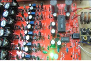

    Nó vẫn chạy tốt đấy chứ cụ, cụ kiểm tra lại cách đấu đầu vào xem thế nào, khéo sai nhầm ở chỗ này tín hiệu số coaxial không đến được đầu vào của con CS thì không sao tắt đèn được, đã đấu Jumper 2+3 chưa ? cho xin ảnh cận cảnh chi tiết khu vực này, các cụ chém tí ra ngay thôi :D

    Báo cáo các bác. Em dùng khò tháo CS và 74 ra, vệ sinh sạch sẽ, xi chì lại các pad, (có vài pad bị bong nhưng Kt lại thì đây là những pad khg sử dụng. Hàn lại hai IC, KT các chân khg dính nhau, KT các chân nối mass, nguồn OK, KT các đường nối từ 74 qua CS và AD OK. Tuy nhiên cắm nguồn cũng khg chạy. Nguồn chỉnh đúng 4,98V. Qui trình lúc đầu Em cũng làm đúng theo hướng dẫn, thao tác hàn khò cũng kha khá, khg có IC nào nóng, Bác nào làm chạy rồi cho Em bảng trị số điện áp trên các chân IC này. Em KT kỹ lần nữa xem. Còn bác nào đồng cảnh ngộ với Em khg ta

    Bác up cái ảnh close-up lên xem nào, chịu khó chụp nét tí :?

    Cụ Đấu JUMP chân 1 và 2 hay Jumper 2+3 cũng được, nó chỉ liên quan đến phase của tín hiệu, cụ thử đấu thẳng thứ cấp của BAS vào C 0,01 đầu vào con CS xem thế nào ? cụ có chắc cái đầu digital của CD có tín hiệu số coaxial ?

    ý cụ Khue nói là cái này này
    Mượn ảnh bác mặt trăng buồn minh họa tí :p

    Của Em cơ bản giống hình của bác Bluemoon nhưng chỗ cái jump Em để trống

    Thế chỗ này phải nối à. Có lẽ đây là nguyên nhân đây. Tối nay về làm thử chứ ức quá

    chưa có jump thì hàn jump đi chứ, thử bằng cách cắt mẩu dây đồng hàn nối tạm lỗ 1-2 hoặc 2-3 lại với nhau, gặp may thì hát ngay. Em cũng dính lỗi này hồi bo ver2 :mrgreen:
