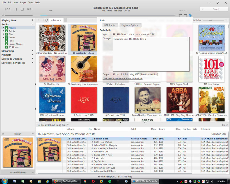

    Thú thật là từ trước tới giờ em không thích âm thanh của JRiver (JMC). Em thấy tiếng của nó mềm quá.
    Nhân dịp có anh bạn nhờ setup dùm cái PC xem phim nghe nhạc. Em test bản 24.0.60 chợt giật mình. Tiếng của nó khác hẳn các phiên bản trước. Trên PC ghẻ của em (Hoàng tử ve chai Creative 2 ZS, Gigaworks T20) khác biệt của các output rất dễ nhận ra. Sau khi test qua một vòng giữa ASIO, WASAPI, KS và direct sound. Cuối cùng em chọn ASIO 24/96, dùng SoX resampling lên 96khz. Âm thanh rất dễ chịu. Sắc nét, chi tiết và dịu, không gắt như trước đây dùng các phần mềm khác.
    Em thử các app remote control trên ipad, iphone và android. Thêm một bất ngờ nữa. Cực mượt, thao tác search, play... rất dễ dàng.
    JMC trên PC:

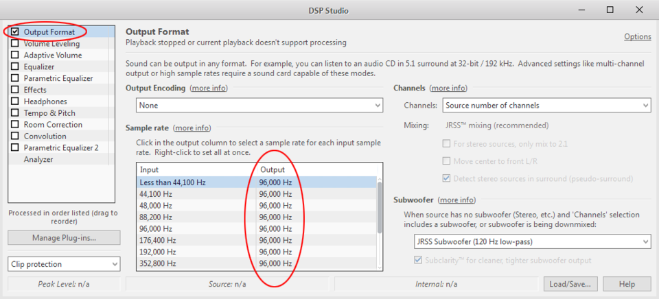

    Gizmo remote control trên Android (Free):

    Output format : 96khz ( All ) .
    Sao Bạn chỉ set 96 - Mình có thể set : 192 được không Bạn ? jriver-pc-3.png

    Mục DSP Studio là để mình set cho nó up / downsampling file nhạc phù hợp với Dac / Sound card.
    Nếu Dac của anh support 192. Anh có thể set cho nó 192 ạ.

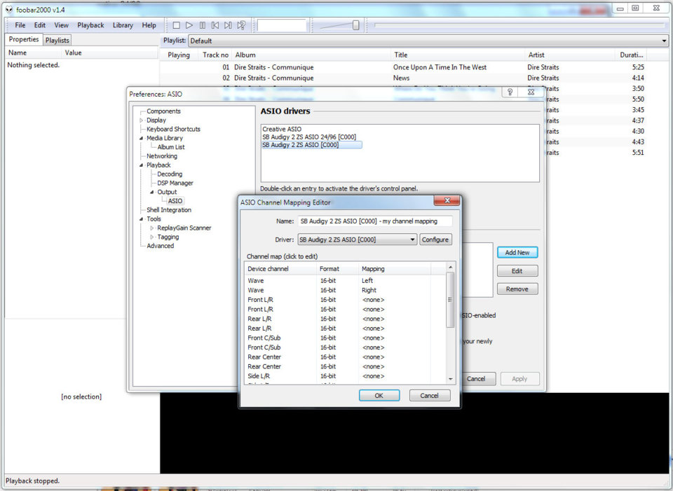

    PS: Creative 2 ZS ghẻ của em có 2 cái ASIO: 16/48 và 24/96. Tùy theo dùng ASIO nào mà em set sample rate tương ứng.

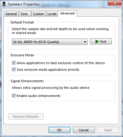

    Em nói trên Windows 7 cho dễ. Thường ta có 4 cách output. Em tạm xếp theo âm thanh từ mờ nhất cho đến nét nhất.
    1. Direct sound: Âm thanh qua mixer của Windows. Chịu ảnh hưởng bởi settings Default Format của Speakers properties.

    Với direct sound mình có nhiều cách output. Em giả định là file 16/44.1:
    1. JMC không upsampling / Speaker Properties set 16/44.1: Dac sẽ upsampling nội bộ về một mode mode native nào đó của nó (Vì những năm gần đây hầu như không có DAC / Sound card nào native 16/44.1. Nếu có nó đã là NOS Dac rồi).
    2. JMC không upsampling / Speaker Properties set 16/48 (Windows upsampling): Dac sẽ không upsampling nếu như nó thật sự native 16/48.
    3. JMC upsampling 48 / Speaker Properties set 16/48: Dac sẽ không upsampling nếu như nó thật sự native 16/48.

    Với Direct connection thì đơn giản hơn. Mình chỉ lựa chọn giữa 2 cách:
    - Set player output đúng như file nhạc.
    - Set player upsampling đến 1 giá trị nào mà mình cho là native của DAC.
    Tóm lại là set như thế nào nghe hay nhất là do gia chủ quyết định. Nếu mình hiểu rõ thì dễ lựa chọn hơn.
    PS: Sau vài ngày nghe thử. Em set lại dùng ASIO 16/48. SoX upsampling lên 48kHz nghe dễ chịu hơn. (Creative 2 ZS có 2 cái ASIO. 1 cái 16/48 và 1 cái 24/96. Mình có thể dùng foobar2000 và plugin ASIO để xem và test)

    Dac + Converter của Mình support : 192 khz nên set luôn : 192 .
