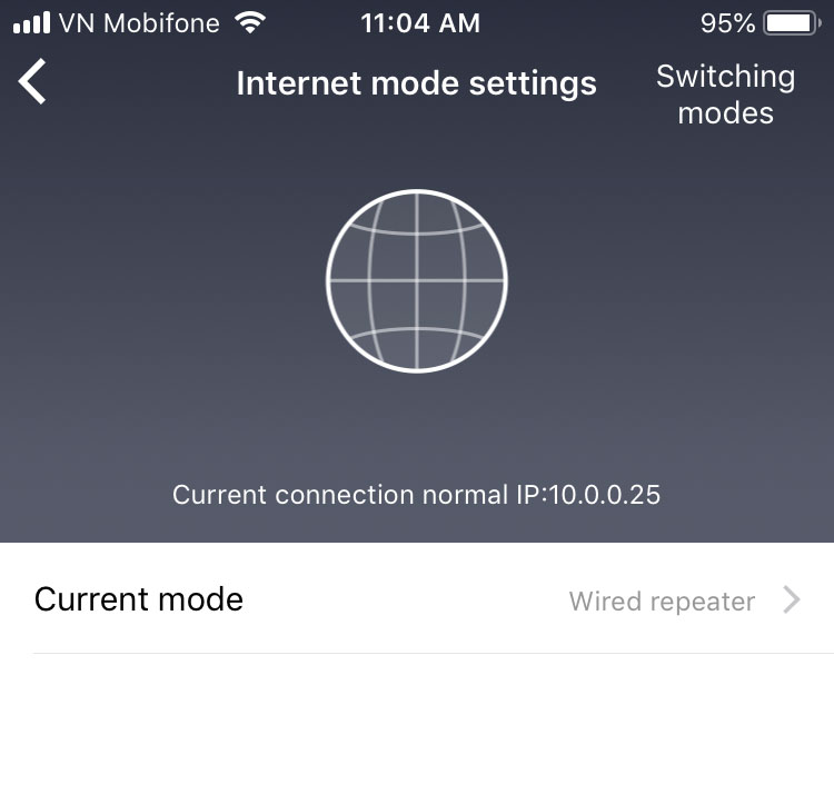

    Router đã update lên firmware mới nhất. Setup kiểu access point (Wired repeater).

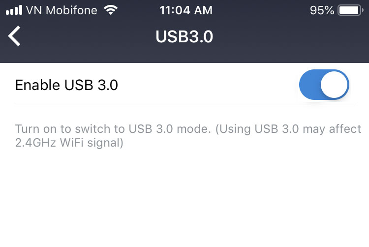

    PS: Anh nhớ enable USB 3.0 trong app Mi Wifi. Sau khi setup bằng web nên dùng app để set thêm vì một vài tùy chọn chỉ có trên app.
