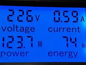

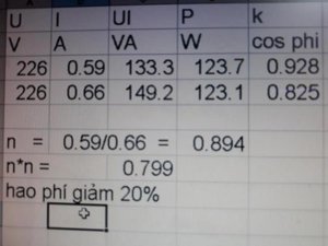

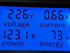

    Bình thường dòng qua tải 0.66 A, hệ số công suất 0.83; sau khi lắp thêm tụ, dòng qua tải 0.59 A, hệ số công suất 0.93. Như vậy, sau khi lắp tụ bù hệ số công suất được tăng lên làm giảm cường độ dòng điện cung cấp cho đoạn mạch tiêu thụ điện và giảm hao phí trên đường dây cỡ 20%.
    Chọn tụ có trị số phù hợp sẽ nâng cao được hệ số công suất đến càng gần giá trị lí tưởng bằng 1.

    Các thiết bị điện từ và các bộ biến đổi điện tử trong đó có amply, CD của chúng ta có công suất phản kháng khá lớn đến cả chục phần trăm. Chúng ta đều biết công suất phản kháng sẽ gây nên tổn hao sắt từ, tổn hao trên đường dây dẫn tới sụt áp trên đường dây . Nếu có tụ bù thì hiện tượng này sẽ giảm đáng kể trong khi đó ta còn phân biệt được chất âm của ổ cắm , điện trở tiếp xúc của ổ cắm khoảng 10(mũ trừ 10 ôm ) mà còn có thể nhỏ hơn
    Điện trở của cái dây nguồn khoảng 10(mũ trừ 5 ôm).

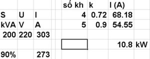

    Em làm tại trạm biến áp 200 kVA cấp điện cho các gia đình kinh doanh sản suất nhỏ sử dụng điện một pha, công suất tiêu thụ cực đại của mỗi khách hàng cỡ 11 kW.
    Dòng điện định mức ở phía thứ cấp trên mỗi dây pha của máy biến áp khi hoạt động cỡ 300 A, để an toàn máy chỉ nên hoạt động ở chế độ 90% tương ứng dòng trên mỗi dây pha 270 A.
    Mỗi pha cấp điện cho 4 khách hàng sử dụng đủ tải đăng kí ở điều kiện có hệ số công suất bằng 0.72 và dòng tải cỡ 68 A.
    Nếu bằng cách nào đó, em động viên để các khách hàng sử dụng thêm tụ bù để nâng hệ số công suất từ 0.72 lên 0.9 thì cũng với cùng mức tiêu thụ 11 kW, dòng tải của mỗi khách hàng sẽ giảm từ 68 A xuống 55A; khi đó mỗi pha sẽ cấp điện được cho 5 khách hàng. Trước khi lắp tụ bù, mỗi giờ trên mỗi pha chỉ bán được cho 4 khách hàng với tống tiêu thụ điện cỡ 44 kWh; sau khi lắp tụ bù: mỗi giờ trên mỗi pha đã bán được cho 5 khách hàng với tống tiêu thụ điện cỡ 55 kWh.
    Em hay khách hàng mới đúng là người cần phải trả chi phí khi lắp tụ để nâng cao hiệu quả?

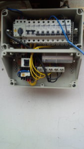

    Tiện thể đang mở rộng thêm nên mở ra các bác xem tụ bù...
    Chi phí đầu tư
    Tủ nhựa Hensel - Germany Ip67, chịu mọi điều kiện môi trường...2 triệu
    MCB + contactor = 500 k
    Tụ = 100 k
    Mục đích sử dụng là do có động cơ + bacl... thiết bị đo đang hỏng nên chưa sô hình ảnh, hẹn sau...
