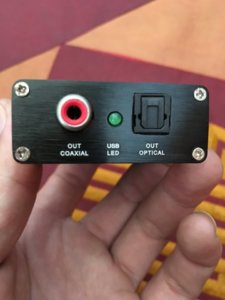

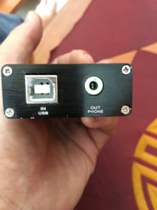

    91432681-C248-4312-8D6B-127F3B12810E.jpeg AC8AB931-55BB-4106-9164-71D732AA19F6.jpeg Ngon bổ rẻ đây bác

    Hình như nó ko có out coaxial thì phải ạ

    có chứ bác, ra cả coaxial và optical
