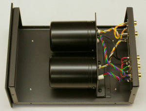

    Thực sự phần fono của SS AU-907 này em chưa nghe. Nhưng nhìn khá gấu: Toàn bộ bo mạch Fono được thiết kế rất kỹ và bọc trong hộp mạ đồng. Mở ra bên trong các linh kiện sử dụng được lựa chọn rất kỷ. Tụ điện toàn for audio. Nhìn thấy fê rùi! :D
    Với cái từ "Hay" ở trên em nói là do phần Stepup MC fono này nó dùng 1 cặp transfomer mà theo Cụ Sun audio bảo rằng nó là Tamura và cụ ấy gắn vào SP của bổn hãng. :lol: (trong ảnh là 2 cặp stepup transf)
    Như vậy, nếu mua được cái xác ampl này thì luộc được cặp Input transf về lắp vào fono box DIY là bổ và rẻ! :lol:
    http://www2.big.or.jp/~sunaudio/assem/sat1000_e.html
