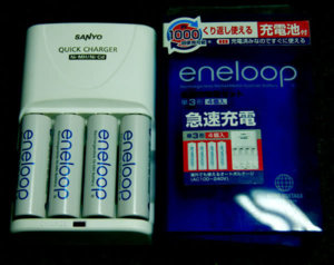

    Sạc Pin phụ thuộc và dung lượng của Pin, dòng sạc của sạc Pin,tốt nhất bác mua cái sạc Pin như hình bên dưới, em mua và dùng sạc Pin và Pin này mấy năm nay cho đồng hồ và đèn Flash mãi mà chả thấy hỏng. Sạc Pin này sẽ tự ngắt khi Pin đầy.

    Bác NI có thể cho em biết địa chỉ nơi bán , giá cả, cách phân biệt hàng nhái ( nếu có ) 2 loại trên được Không ? Em ở TP HCM . Cảm ơn bác Ni nhiều .
