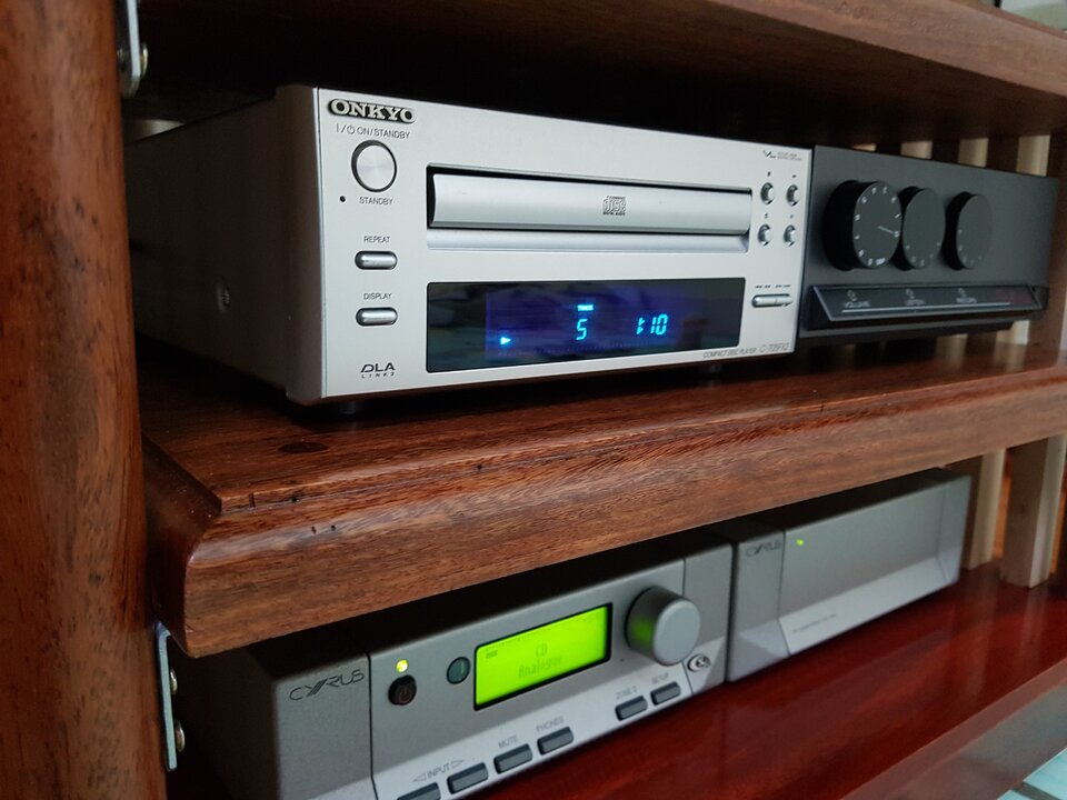

    Xin các bác cách hướng dẫn chơi 2 âm ly đánh cặp loa chung 1 nguồn phát.

    E có 2 cặp loa 8ohm và 4ohm. E đang ghép 2 âm ly riêng biệt và chung 1 nguồn phát cd. Xin hỏi chơi lâu dài có ảnh hưởng gì ko ạ.

    Không ảnh hưởng gì cả bác ạk nhưng bác ghép nhiều thế nếu 2 amply cùng model thì ok nhưng khác model thì nghe sẽ ko dc đồng pha với nhau cảm giác rời rạc đấy bác

    Về mặt kỹ thuật thì không ảnh hưởng gì. Về mặt thưởng thức âm nhạc thì bác có thể nghe riêng từng bộ ampli và loa. Ví dụ như loa 4 ôm (dòng ra loa lớn) thường để nghe những bản nhạc mạnh mẽ uy lực, loa 8 ôm nghe đa thể loại. Nếu nghe 2 đôi loa cùng lúc thì phải xem phòng bác có đủ rộng không, vị trí đặt loa và tiêu tán âm bố trí thế nào, không cẩn thận nghe sẽ giống như trong quán karaoke mất.

    Chơi tốt, cách thức như sau:
    - Lắp thêm 1 con rơ le 220v với nguồn amply số 1, Dây loa đấu vào chân C của rơ le, Chân NC của rơ le đấu vào đường ra loa của amply số 2, chân NO của rơ le đấu vào đường ra loa của amply số 1
    Nguyên lý làm việc như sau:
    - Khi bật amply số 1 thì rơ le đóng cho đường loa kết nối từ amply số 1 qua rơ le tới loa.
    - Khi bật amply số 2 ( lúc này amply số 1 đã tắt điện nguồn, không sử dụng ) thì tín hiệu ra loa của amply số 2 qua rơ le luôn ( vì rơ le đang ở trạng thái đóng - NC)
    - Nếu cả 2 amply cùng cấp điện thì chỉ rơ le chỉ cho phép tín hiệu từ amply 1 ra loa thôi.
    Nếu thấy khó thì mình sẽ trao đổi tiếp. Chúc bạn thành công.

    Bác rất nhiệt tình nhưng điều kiện bác chủ cũng phải biết chút về điện chứ ko thì cũng dễ nhầm lắm. Em cũng từng chơi vậy nhưng là chỉ cấp điện cho một trong hai ampli thôi ( vì còn có relay bảo vệ loa - điều kiện cả hai ampli đều phải có) Em dùng luôn cái cầu dao đảo chiều động cơ ( hơi xấu). Góp gió cho zui.
    Lưu ý bác chủ có một số nguồn phát chỉ cho cắm một thiết bị nếu chia hai ampli mặc dù ko dùng âm thanh vẫn bị kém nhé.

    Chuẩn. Làm quả cầu dao đảo chiều là ổn nhất nếu không hiểu biết một chút về điện :p. Đồng ý quan điểm của bác Phương
