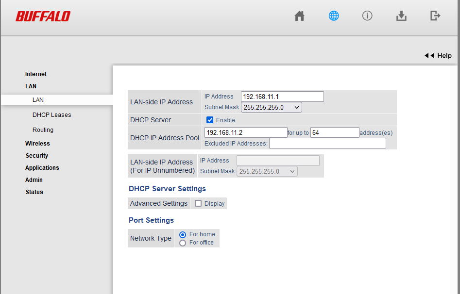

    có phải là tắt cái HDCP là tắt cái này đi phải ko cụ
    tắt tất cả ở các cục phát wifi phải ko a. cả cục airport extrame à
    tầng 1 là con airpoir extrame
    Tầng 2,3 là con buffalo cũng có số má chứ ko phải loại thường như tplink
  8. Nhac Hires
    Nhac Hires Advanced Member
    20/6/16
    174
    39
    theo em đọc dc thì tắt cái HDCP đi thì các cổng cắm dây mạng trên cục phát wifi sẽ ko có tác dụng nua phải ko bạn

    Bác check từng con router, xem nó ở Bridge mode hoặc Access point mode chưa, off DHCP là ok
    Lucs bấy giờ con modem chính sẽ cấp 1 dải ip chung cho cả nhà: 192.168.x.xxx
    Vì gia đình ít người dùng nên chỉ cần 1 lớp mạng duy nhất thôi k cần nhiều

    Ko, nó nhận như switch vậy, dhcp sẽ cấp IP từ con router chính thôi bác

    Router tổng 192.168.1.1 DHCP on
    AP lầu 3: 192.168.1.13 DHCP off
    AP lầu 2: 192.168.1.12 DHCP off
    AP lầu 1: 192.168.1.11 DHCP off
    AE : 192.168.1.15
    Các AP phát wifi để chế độ Bridge Mode lấy IP từ Router tổng.
    Router tổng add mac các AP cấp IP tĩnh cho các AP
    Và cấp IP động từ dải 192.168.1.20 - 192.168.1.256
    (Một tip nhỏ nếu cần thì các AP cắm cáp internet vào cổng Lan)
    Lúc này cả gia đình chung 1 mạng lan 192.168.1.xxx
    Và phát nhạc qua AE hay share file... vô tư.
    thienhn and Nhac Hires like this.

    báo cáo các cụ là đã thành công rồi
    tks
