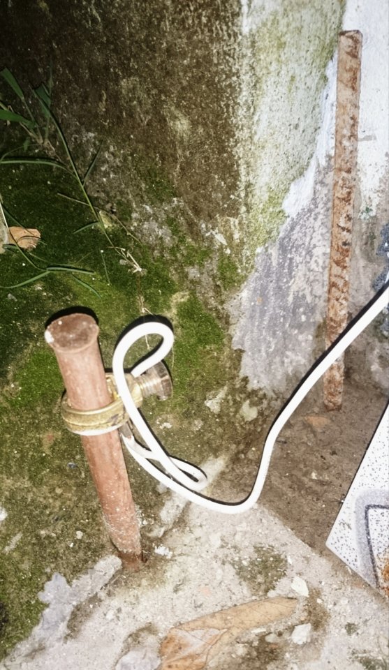

    Lúc trước e thả cọc mass xuống giếng khoan cũ sau 1 thời gian bị ôxy hóa đứt dây mất tiêu cái cọc. Bây giờ em đóng 1 cái khác 2.5 m sát vách nhà ( ngoài đường), nói chung là không ảnh hưởng giao thông :) & đang nối tạm thời 1 sợi dây điện 2.5 vào mass ổ cắm, em không có thiết bị đo ohm nên không biết đat chuẩn hay không. Nhận định đầu tiên là không còn cảm giác bị tê tê khi sờ vào vỏ máy, âm thanh khá tĩnh hơn khi chưa có cọc mass. Em mua cọc 100k. Tạm thời ổn _20170728_201932.JPG

    Bác gọi thợ hàn đến hàn vào đầu cọc một bulon M6-M8 bằng inox .Thế là Bác có thể đấu dây tiếp địa vào cái bulon đó đảm bảo an toàn và bền.

    E đang đấu tạm thôi bác, sau này e sẽ chụp 1 ống nhựa trong lên để chống mưa và dễ quan sát. Dây sẽ cho nó võng xuống để nước không chảy ngược vào. Hy vọng cũng được vài năm :)

    Tiếp mát rất khó thi công với ae ở thành phố! Bác có đk rộng rãi thì còn gì bằng, nhưng cũng nên quan tâm đúng nghĩa. Theo e bác nên mua cọc đồng (chỗ e bán giá 600k dài 2.5m), đóng lút cán, dùng dây mát chuyên dụng (vỏ màu xanh lá cây, rẻ thì mua cửa hàng điện dân dụng, còn muốn xịn hơn thì tìm dây cũ của ngoại hơi mất chút thời gian). Cọc có khoan lỗ bắt vít đồng, bác chụp lại bằng ống nhựa pvc, đổ cement lên là ok (với đẳng cấp bình dân ae mình :)). Chứ cọc sắt vài hôm hỏng, tiếp mát o tốt.

    Cọc của e cũng bằng đồng, lúc đầu e cũng tưởng chỉ mạ thôi, lúc lấy cưa sắt cưa thử mới biết (tỷ lệ Cu bao nhiêu thì e chịu). E không đóng ngập hết cọc là để dễ quan sát tiếp điểm dây & cọc. E cứ làm bừa, thấy cũng ổn nên share lên cho ai muốn thử.
