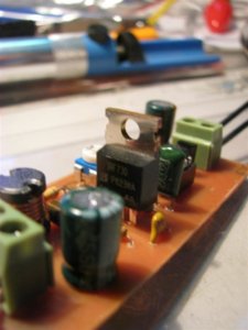

    Kính gửi các bác file mạch in phần nguồn boost converter based on 555
    Trong này bao gồm: file .max các bác mở bằng orcad, các bác mang file đi đặt mạch in cũng được
    file ảnh ( mirrored) dành cho bác nào chơi công nghệ bàn là
    sơ đồ nguyên lý.
    Cả nhà xem qua xem có sai sót chi không, vì nhà chưa lấy máy in về nên chưa test thực tế luôn được. Em sẽ report lại sau.
    Do vẽ gấp nên các bác check kĩ luôn dùm em nhé, hehe
    Chúc cả nhà vui vẻ
    PS: mạch rất nhỏ gọn, chỉ có 3x7 cm hehe

  12. druggist_34
    druggist_34 Approved Member
    27/8/06
    33
    Hehe, chưa thử chưa biết
    Em hơi bận bịu tí cộng với vài lý do nữa nên tuần sau em mới test được.
    Lúc đấy bác hết bảo chạy sai nhé j/k ;))

    Mạch flyback trên chỉ cấp được 10mA sợ hơi yếu.
  14. super_voz
    super_voz Advanced Member
    24/8/06
    346
    Ở nhà
    Muốn tăng dòng thì thay cuộn dây với con Fet đó cụ.Hoặc làm mỗi bóng mỗi bóng một bộ cho gấu :mrgreen:
  15. druggist_34
    27/8/06
    33
    em vẽ mạch gàn giống cái này, cái mà hum trước gửi cho anh đầu sắt đó
    Nhưng ko phải mạch này có 10mA đâu anh :D
    Trong tài liệu nó có đoạn là V sẽ chỉ thay đổi chút ít khi tải ăn từ 0 dến 10mA.
    Còn mạch có thể cung cấp gấp đôi tức là tới 20mA @ 250V(peak)
    mỗi bóng nixie chỉ cần 2 đến 2.5mA@170V do đó dư sức làm 1 đồng hồ 6 bóng.
    Vấn đề thực tế là e chỉ tỉm đựoc L 100uH loại nhỏ như con trở 1/2W có thể sẽ có hạn chế và cũng có thể chả được 10A ấy chứ :p:D jk. Thay cuộn cảm tốt hơn rõ ràng sẽ có dòng ra lớn hơn. Còn Theo em hiểu ở đây thì con FET ko đóng vai trò chi trong việc tăng dòng cả, ở Vn có thể dùng IRF730 740 830 840 đều okie cả. Muốn có current source lớn hơn thì điều chỉnh giá trị tụ cho phù hợp và như trên đã nói là cuộn cảm loại to hơn

  17. super_voz
    24/8/06
    346
    Ở nhà
    Cuộn cạm đó 10mA chắc chắn không được.Ra ngoài chợ mua mấy cuộn lõi ferrit tháo máy hoặc mò trong mấy nguồn vi tính cũ sẽ có.
  18. druggist_34
    27/8/06
    33
    ok, cám ơn anh em, đúng là cái design này hơi xxx si thật. Sẽ modify lại và test với em nó vào đầu tuần tới.
    nhân ý kiến của anh vusonlvb, sẽ vẽ thêm với em MC34063, chuyên nghiệp cho mấy cái SMPS này hơn, mà giá cũng rẻ 3k 1 con :D linh kiện tương tự nhưng hiệu suất cao hơn dùng 555 nhiều ạ :)
    Edit thêm tí nữa, mạch em vẽ là boost converter, ko phải flyback ạ :D

  20. super_voz
    24/8/06
    346
    Ở nhà
    Nếu làm với MC34063 thì quá tuyệt rồi.Lúc đầu em định quấn biến áp nên ko nghiên cứu kĩ lắm.
    Boost converter là mạch dùng cuộn cảm.
    Flyback converter là mạch dùng biến áp.

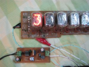

  21. druggist_34
    27/8/06
    33
    bác cứ bình tõm, cái này em làm dài hơi đến T6, ko biết bác có đợi được không
    báo luôn với cả nhà là mạch 555 em vẽ chạy ngon nhé :D Có cái linh kiện hơi lởm, chiều em kiếm được L to hơn rồi :))=))
    Hiệu suất dư lào hôm nào qua nhà bác đầu sắt đo hộ vậy, hehe :D
    Xong mạch này tuần sau em sẽ vẽ mạch dùng MC34063 vì em này cũng chỉ 3k 1 con, các linh kiện khác tương đương, hiệu suất thì design tốt có thể tới 90% (em nghe đồn thế) :D
  22. super_voz
    24/8/06
    346
    Ở nhà
    Chúc mừng chúc mừng :mrgreen: Vầy là đc 20% rồi.Bác thử cho chạy 6 bóng cùng lúc khoảng 24h xem sao.Chú ý xem đèn có bị nhấp nháy ko nữa :)
