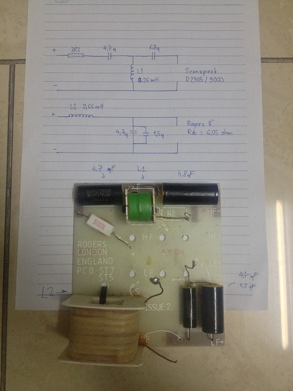

    Các bác chỉ giúp em mạch phân tần này thì đấu cực của loa bass, treble như thế nào ạ ?
    Mạch này theo hãng thì cắt ở 3KHz, em nghe thì thấy ở khoảng tần này nó cứ hụt hụt thiếu thiếu thế nào ấy, không rõ có phải phân tần của em bị lỗi tụ hay đấu ngược loa bass, treble không.
    //Em update hình của crossover gốc và giá trị chuẩn

    Mạch treble của bác cắt bậc 3 nên đấu +- thế nào cũng được không ảnh hưởng đến phase.
    Bác nghe thấy thiếu dải có thể cắt chưa chuẩn giữa 2 Driver nên có khoảng lõm quá 3dB nghe mất tuyến tính.
    Để kiểm tra được đặc tuyến đã chuẩn chưa bác phải cung cấp thêm các thông số của các driver. Thông số henry của cuận cảm trên mạch bác đang dùng

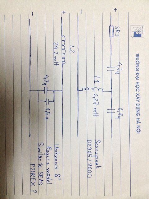

    Em đã đo giá trị cuộn cảm, tweeter thì của Scanspeak còn midbass của hãng nên em chịu không có thông tin gì.Em đo midbass thì Rdc = 6.05ohm, loa có độ nhạy công bố là 89dB, 8ohm nên em nghĩ driver này nhạy cũng tầm 90dB.Khoai Tây nói nếu midbass hỏng thì có thể thay tạm bằng củ SEAS P21REX nên em nghĩ nó có thông số tương tự như vậy.

    Phần mạch bass bác kiểm tra lại cuận cảm có đo nhầm không trị số L2 = 24,2 mH là quá lớn.
    Nếu đúng nó sẽ cắt tại khoảng dưới 150hZ như thế sẽ thiếu dải một cách trầm trọng.

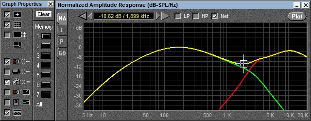

    Em mô phỏng được gần đúng đặc tuyến của loa như sau:
    Mạch phân tần được thiết kế khá cực đoan, điểm cắt tại khoảng 2300hZ và giảm khoảng 8dB làm đặc tuyến quá võng chỗ sâu nhất đến - 10db.
    Khi bác nghe mid high sẽ thấy thiếu là chuẩn rồi và làm âm thanh không thoát do thiếu các tần số trong một khoảng dài từ 1khZ đến 4khZ. Bác có thể kiểm tra đoạn tần số này bằng đĩa phát tần số hoặc phần mềm phát tần nếu bác có DAC USB sẽ khẳng định chính xác hơn.

    Em cung cấp lại giá trị linh kiện của xover và ảnh của phân tần gốc để các bác tiện theo dõi.Loa của em là đồ háng :mrgreen: , Rogers Studio 7.
    Xover này em tin là nguyên bản, vì em google ra ảnh của Nhật và Tây đều có cái giấy quấn cuộn cảm như của em.

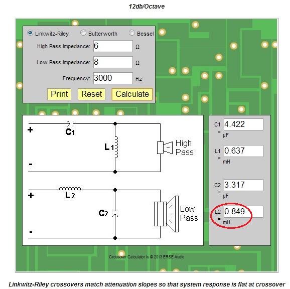

    Trường hợp Driver còn Zin, Em vẫn thiên về linh kiện phân tần đã có sự điều chỉnh. Có lẽ tập trung chủ yếu vào L2 = 2.66mH là quá lớn.
    Em dùng nhiều phần mềm kiểm tra đều cho thấy không thể cắt tại 3khZ như hãng công bố với cuận cảm L2=2.66mH.
    Một công cụ đơn giản nhất trên Web chỉ cần nhập trở kháng của Driver và điểm cắt là có giá trị linh kiện có thể dùng để so sánh với linh kiện mạch đang dùng.
    http://www.erseaudio.com/Second-Order-2-Way
    Em nhập thử vào được kết quả như sau:
    Em chọn kiểu cắt Linkwitz-Riley kiểu này dùng cuận cảm giá trị lớn nhất thì L2 cũng chỉ đến 0,85mH.
    Với các phần mềm phức tạp hơn sẽ cần nhiều thông số của Driver.
    Bác có thể tự kiểm tra được.

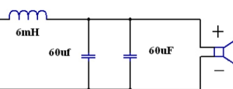

    Bác cho em hỏi , như mạch dưới đây thì loa bass này cắt tầm bao nhiêu hẹc ạ ,và theo kiểu mạch gì ? em vào phần mềm này mà ko thể tính ra http://www.erseaudio.com/Second-Order-2-Way
    Cảm ơn bác Bùi và các bác.

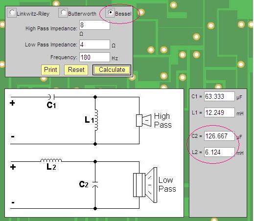

    Bác muốn tìm điểm cắt phải biết trở kháng danh định của Driver, sau đó chọn kiểu cắt, rồi thay thử các điểm cắt vào đến khi gần đúng với trị số trong mạch thì đó là điểm cắt của đặc tuyến.
    Với trường hợp của bác em giả sử Driver Bass có trở kháng là 4ohm; Treble 8ohm thì điểm cắt khoảng 180hZ, kiểu cắt là Bassel.
    Như hình:
    Phần mềm này chỉ tính được gần đúng do thông số đầu vào quá ít. Nó không tính đến độ nhậy cũng như mô phỏng đặc tuyến của Driver. Chỉ nên dùng để đối chứng, tham khảo thôi. Bass box pro tính chính xác hơn.

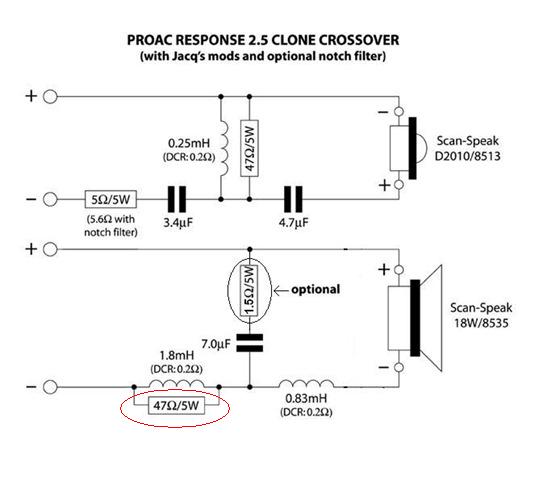

    Việc điều chỉn phân tần bác nên tiến hành từng bước từ đơn giản đến phức tạp.
    Như bác SYEN nói ở trên là một trong những phương pháp mà hãng ProAC dùng trong các dòng loa đã đi vào huyền thoại như ProAC 2.5 và 3.8.
    Mạch của ProAC 2.5 như sau:
    Bác dùng 1 điện trở nối như trong hình khoanh đỏ. Giá trị R có thể điểu chỉnh sao cho vừa nghe.
    Nếu Phương án này không ổn sẽ điều chỉnh sâu hơn như thay đổi các giá trị linh kiện.
