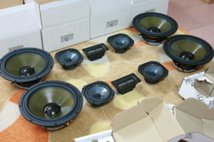

    Toàn bộ Driver đã được tập kết

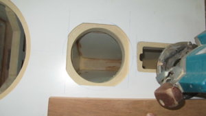

    Chế tạo thùng loa:

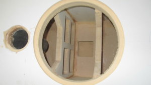

    Phần phân tần em sẽ mô tả thiết kế và trình bày sau cùng vì phải soạn kỹ, tiếp theo xin gởi các Bác các hình ảnh về thùng loa
    Ngăn chứa loa Bass được chế tạo kết cấu vững chắc

    Phần loa Mid và tweeter cho nằm trong một ngăn riêng nhằm tránh bị nhiễu từ woofer

    Phía trong thùng bass

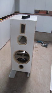

    Tổng thể thùng loa khi đóng xong

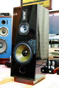

    Thùng loa hoàn thiện:
