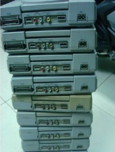

    Em vừa mới về lô PS1 mới nhưng chỉ có tầm khoảng 10 e mod nhạc thôi ạ, share cho mọi người (số điện thoại của em 0966.880.881). Thấy mấy bác mod thích quá mà không có thời gian chơi, chỉ biết ngồi thưởng thức :(

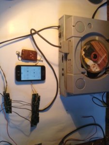

    Dùng IC pic để điều khiển từ xa đẩu PS1:
    Nhờ mấy ngày mát trời do mưa bão, Em đã lắp xong điều khiển từ xa cho đầu Ps1 bằng Remote sóng Rf 315 Mhz (xuyên tường) kết hợp với các thiết bị SmartHome sẵn có, em cài luôn cho điện thoại di động để điều khiển Ps1 luôn bằng sóng 3G hoặc Wi-fi phòng khi Remote hết pin chưa kịp thay.
    Em cũng xin cảm ơn bác Lieuhongquan đã gửi cho em chiếc tay game để ngiên cứu.
    Vì không đăng được File Video lên Vnav nên em tạm đăng lên Youtube theo 2 đường dẫn sau: https://youtu.be/0SNbNBPOok0
    https://youtu.be/a9HQoXEA-tQ
    (hai đoạn video trên Youtube là: IMG2 VÀ IMG3)

    Lắp điều khiền từ xa cho PS1
    Chào các bác
    Em xin cụ thể mạch điện tử điều khiển từ xa đầu Playstation (PS1).
    Em đăng bài viết này là để các bác ai yêu thích lắp ráp mạch điện tử có thể tự làm cho mình để sử dụng, không vì mục đích thương mại mà là trao đổi chút ít kinh nghiệm để cùng nhau học hỏi vì trang Vnav là trang của cộng đồng yêu thích âm thanh mà.
    Để điều khiển từ xa Play, Stop… đầu CD, có 2 dạng: 1 dạng là điều khiển bằng sóng hồng ngoại thông thường rất phổ biến như điều khiển tivi, điều hòa, đầu CD, DVD…
    1 dạng là điều khiển bằng sóng RF (sóng radio). ở đây em trình bày mạch điều khiển sóng RF 315 Mhz. dạng điều khiển này không cần mắt thu hồng ngoại mà là dạng thu sóng bằng Anten (khoảng cách trung bình 50 m, xuyên tường) mà em đã làm.
    Để điều khiển từ xa, em dùng loại IC PIC để nạp code cho nó hoạt động theo chương trình mình lập thông qua mạch nạp Pickit 2 hoặc mua sẵn module đã nạp chương trình rồi và về phát triển thêm.
    Em dùng IC điều khiển rất thông dụng là PT 2262 cho bộ phát (remote) và PT 2272 cho bộ thu.
    Để viết Code, nạp PIC… thì rất dài dòng, phức tạp, phải mua bộ nạp Pic,… việc này em nói qua để cho ai thích đi sâu vào điều khiển từ xa hơn nữa thì nghiên cứu thêm
    Cụ thể ở mạch điều khiển từ xa Play, Stop… đầu PS1 ở đây là sử dụng remote và bộ kit thu PT 2272 có sẵn trên thị trường, giá cả cũng hợp lý:
    Linh kiện gồm: remote RF 315 mhz giá: 38 k; module PT 2272 giá: 35k; Triac BT 136 hoặc tương đương 4 con, giá 1.5 đến 4k/ con; cước phí giao nhận hàng…
    Em đưa 1 mạch thu PT 2272 như sau:
    4 đầu tín hiệu điều khiển ra ở chân 10 đến 13, chân 17 là let báo hiệu.
    Vấn đề mấu chốt song rất đơn giản là làm thế nào sử dụng điện áp + của 4 đầu ra để điều khiển 4 chức năng: play, Stop, Nex , tạm dừng… của con IC ở tay điền khiển game của PS1
    Về nguyên lý tại các phím bấm ở tay điền khiển PS1 là tiếp đất (điện ám -) với các đầu play, Stop, Nex… ở bo tay điền khiển PS1 thì nó hoạt động. Vậy thì ta xem lại nguyên lý hoạt động của Triac như sau:
    Triac có bốn tổ hợp điện để mở cho dòng chảy qua:
    B1 - G
    Điện áp + xung + thì dòng điện chạy từ B1 sang B2
    Điện áp + xung - thì dòng điện chạy từ B1 sang B2
    Điện áp - xung + thì dòng điện chạy từ B2 sang B1
    Điện áp - xung - thì dòng điện chạy từ B2 sang B1
    (Vì vẽ thêm mạch điện tử mất thời gian nân em không vẽ mà cụ thể cách lắp luôn)
    - Cấp điện cho module PT 2272:
    Điện áp – (đất): chung với nguồn nuôi PS1.
    Điện áp + : lấy từ chân điện áp + của mạch tay cầm Game (có điện áp khoảng +3.5v) hoặc cấp nguồn riêng + 5v
    Tại 4 đầu ra của PT 2272, mỗi đầu ta nối với điện trở 200 ohm – 470 Ohm, đầu kia nối với chân điều khiển G của triac.
    Theo tổ hợp dòng chảy của triac: điện áp + từ 4 đầu ra IC PT272 cấp cho chân G Triac; điện áp – của nguồn nuôi PS1 nối vào chân B1 Triac; khi đó ta có đầu ra của Triac B2 là điện áp –
    Vậy thì khi ta bấm 1 phím: ví dụ phím hình ổ khóa trên remote, 1xung điện áp + được chuyển đến module thu PT 2272, tại chân 10 (hoặc chân 11,12,13 các bác tự đo và xác định) có điện áp + 3.5v và kích qua cổng của Triac, làm triac thông và đầu ra triac có điện áp – (như nối đất với các phím bấm trên tay cầm Game của PS1) và 1 lệnh Play hoặc Stop…do ta đấu dây được thực hiện.
    Tương tự cho 3 phím khác trên remote để điền khiển
    Vì remote RF dùng IC 2262 có 4 nút, Module PT 2272 tương ứng cũng có 4 đầu ra (4 kênh) nên dùng 1 bộ remote 2262 và Module 2272 ta chỉ điều khiển được 4 chức năng trên PS1: play, stop, nex (tiến), nex (lùi) hoặc tạm dừng. muốn điều khiển thêm các chức năng trên tay game khác như: tua nhanh, … ta dùng tiếp bộ remote và Module thứ 2.
    Chú ý: trên thị trường, bộ remote 2262 và Module 2272 được lập sẵn có 3 định dạng:
    - Dữ liệu được truyền đến và trở về trạng thái ban đầu khi không còn tín hiệu.
    - Dữ liệu được truyền đến và lưu lại. Trong thời điểm kích, chỉ nhớ 1 trạng thái.
    - Dữ liệu được truyền đến và lưut lại, 4 bit hoạt động độc lập.
    Các bác nhớ chọn định dạng thứ nhất nhé tức là để khi ta bấm remote thì mạch phím bấm trên tay cầm game tiếp đất, lệnh play …thực hiện và ta nhả phím ra thì cũng giống như ta bấm phím mềm trên remote điều khiển tivi…thông thường.
    Còn bác nào thích lập trình Pic thì chọn IC có nhiều cổng ra để lập trình luôn thể cho các chức năng điều khiển tay cầm Game Ps1 và thêm các đèn led báo hiệu.
    Việc kết hợp với điện thoại di động để điều khiển thì chắc rất ít người dùng, vì em đã sử dụng Smarthome từ lâu rồi, có rất nhiều kiểu, dạng trong đó dạng em đang dùng là cài đặt remote RF 315 Mhz vào phần mềm Smarthome đang dùng để điều khiển các module thu sóng RF tương ứng bằng sóng 3G hoặc Wi-fi từ xa ở bất cứ nơi nào ….có Internet.
    Mong các bác bổ sung thêm điều gì mới mẻ hơn./.
