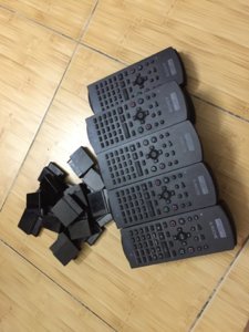

    Đống hàng săn được của em đây ạ

    Của bác vậy sao đĩa quay được ta??
